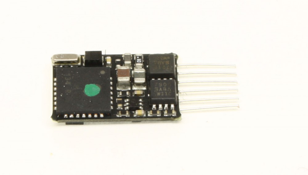

ich bewundere immer wieder wie eng Hersteller ihre Bauteile auf Platinen
anordnen können. Siehe auch hierzu die Bilder im Anhang. Es handelt sich
hierbei um digitale Lokdekoder für die Modelleisenbahn von der Firma
Zimo aus Österreich.
Platinen mit ähnlicher Packdichte würde ich auch gerne erreichen, aber
trotz viel Zeitaufwand stoße ich immer wieder an irgendwelche Grenzen.
Meistens schlägt der DRC fehl, sprich mein Platinenfertiger unterstützt
meine Vorhaben irgendwann nicht mehr.
- Gibt es diverse Literatur in Form von PDF oder Büchern, welche
entsprechende Tipps liefern, wie man so etwas erreichen kann? Also
speziell unter dem Fokus der Packdichte
- Welche Platinen-Technologien könnten hier Verwendung finden? Der
Modellbahnsektor ist stark Kostengetrieben. Blind- und Burried-Vias kann
ich mir schlecht als praktikabel und/oder günstig vorstellen
- Gibt es sonst noch Tricks, die Packdichte zu erhöhen? Bin offen für
sämtliche Hinweise

Wie viele Lagen hat die Leiterplatte denn? Hier schien eher die Größe
als die Kosten der zentrale Treiber zu sein (auch wenn dein Argument
natürlich stimmt).
Widerstände scheinen 0402 zu sein (wenn ich den SOT23 als Größenmaßstab
nehme). Vias sind kaum zu sehen - vielleicht sind die ja in den Pads?
Wie sieht die Rückseite aus?

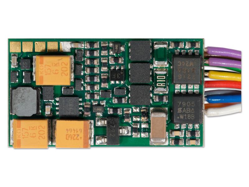

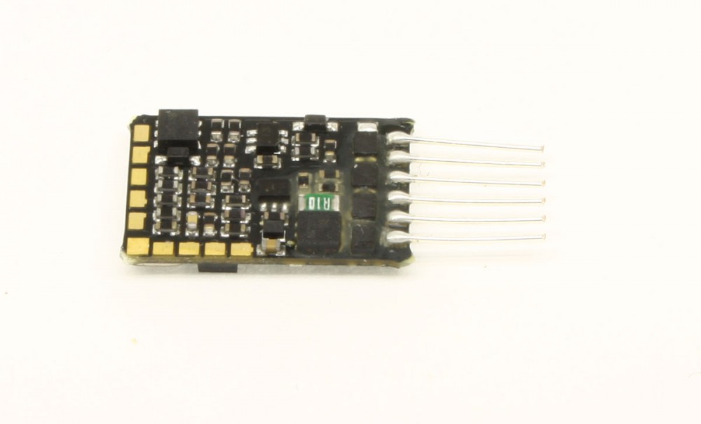

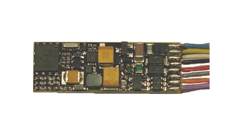

Habe anbei nochmals zwei Bilder angehängt, welche einen weiteren Dekoder
mit Vorder- und Rückseite zeigen. Auch hier sind wieder ordentlich
Bauteile auf beiden Seiten drauf gepackt worden. Ich kann nicht wirklich
erkennen wie das umgesetzt ist.
Wenn ich denn ein Via in das Pad integriere, habe ich dann nicht
irgendwann Probleme mit dem Löten bezüglich der Paste, die dann in das
Loch gesaugt wird? Aktuell bin ich noch am Umbau eines Pizzaofen, habe
daher noch keine Erfahrung diesbezüglich. Anwendung ist bei mir wirklich
nur für das Hobby, daher scheiden Plugged-Vias oder ähnliche
Technologien für mich aus.

#3974622
Wenn ich mir die Platinen ansehe, besonders die 26_1.jpg dann ist oben
links, in den 4 Pads, definitiv zu sehen, daß es sich hierbei um
teilweise gefüllte Micro Vias handelt. Anders ist eine derartige
Packungsdichte auch nicht zu erreichen, da selbst der Restring eines
normalen Vias schon zu groß ist um zwischen die Pads der Bauteile zu
passen, erst recht nicht 2 davon. Die Frage ist jetzt nur noch, wie dick
ist die Platine? irgendwie müssen ja auch top und Bottom seite verbunden
werden. Möglich ist sowas mit einem Sequentiellen Aufbau, aber das
verdoppelt die Platinenpreise nahezu. Wenn jedoch der Bauraum das
entscheidendste Kriterium ist, ist auch solch ein Aufbau denkbar.
Wenn die Platine aber recht dünn ist, sind auch andere, günstigere
Technologien denkbar, insbesondere, wenn die Rückseite wenig Bauteile
hat.
Gast #3975172
Ist aber bei den Beispielen so, da wird "Via in Pad" verwendet, und da
beidseitig bestückt ist, sind das Blind Vias. Damit kann man ohne extra
Platzbedarf die 1 oder 2 nächsten Multilayer-Lagen erreichen, und das
auf beiden Seiten. Nicht die Blind Vias an sich sind teuer, sondern das
Auffüllen. Das muss auch zwischen LP-Fertiger und Bestücker geklärt
werden.
Für GND, VCC und ein paar andere Leitungen wird man auch durchgehende
Vias brauchen, aber wenige, die könnte man unter den grösseren Bauteilen
unterbringen. Dann kommt man vielleicht ohne Buried Vias aus.
Die Strategie richtet sich nach dem zu erreichenden Ziel: man
positioniert erst mal die Bauteile so dicht wie möglich (kein Epoxid
mehr sichtbar) mit möglichst optimaler Verbindungsverteilung, und
beschäftigt sich dann damit die Verbindungen auf den inneren Lagen
unterzubringen. Es ist natürlich keine Frage, dass dafür Erfahrung und
Können notwendig sind, das sind keine Anfängerwerke.

Gast #3975944
> sämtliche Hinweise
Hallo Mirco,
das steht und fällt mit dem Placement. Wenn Du keine allzu komplexe
Schaltung hast kannst Du das u.U. wunderbar einseitig maximal dicht
platzieren und dann auch einseitig entflechten. Mache Dir beim
Platzieren drigend die Mühe alle Bauteile so anzuordnen dass Du
möglichst viel einseitg SMD verbinden kannst ohne Duko. Klar werden dann
irgendwann Dukos fällig aber die kannst Du bei Bauteilen ab ca. 0805
unter das Bauteil legen (0,65 Pad, 0,3  Bohrung).
rgds
