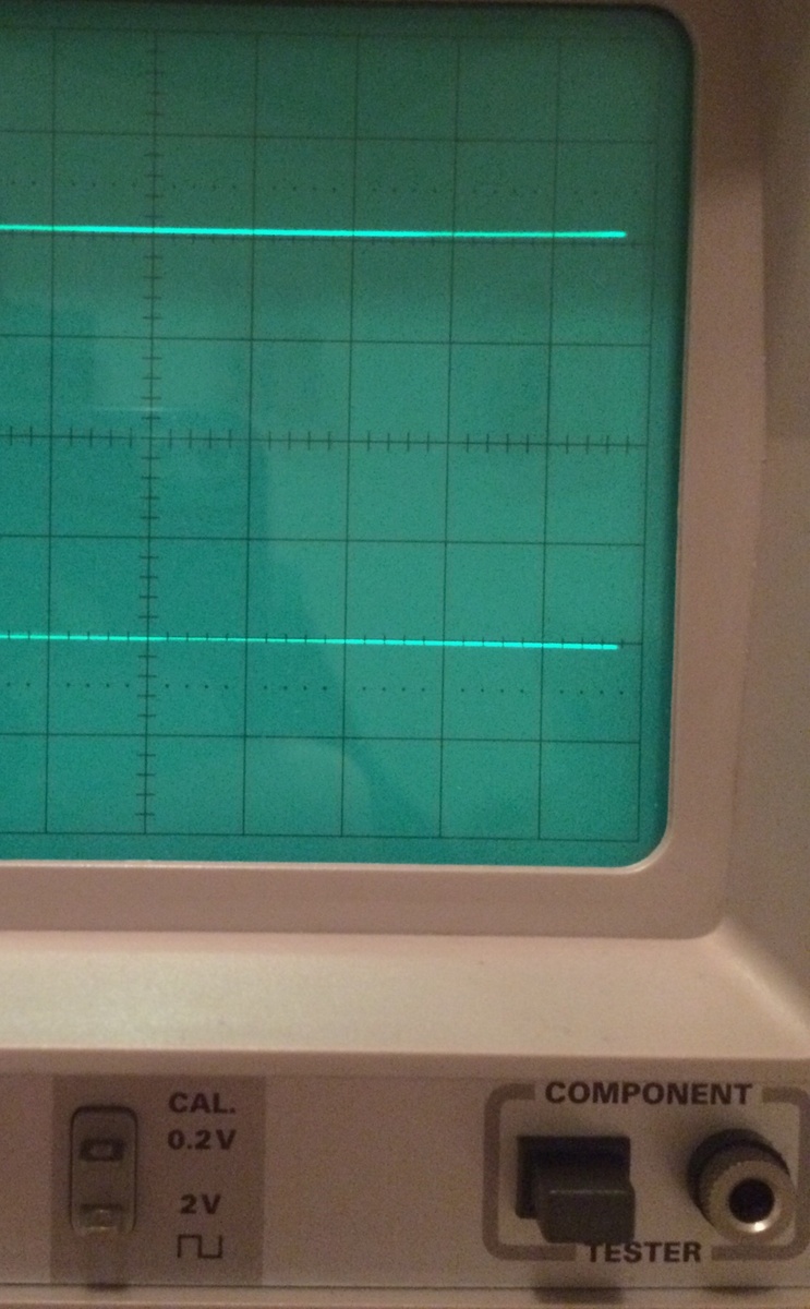

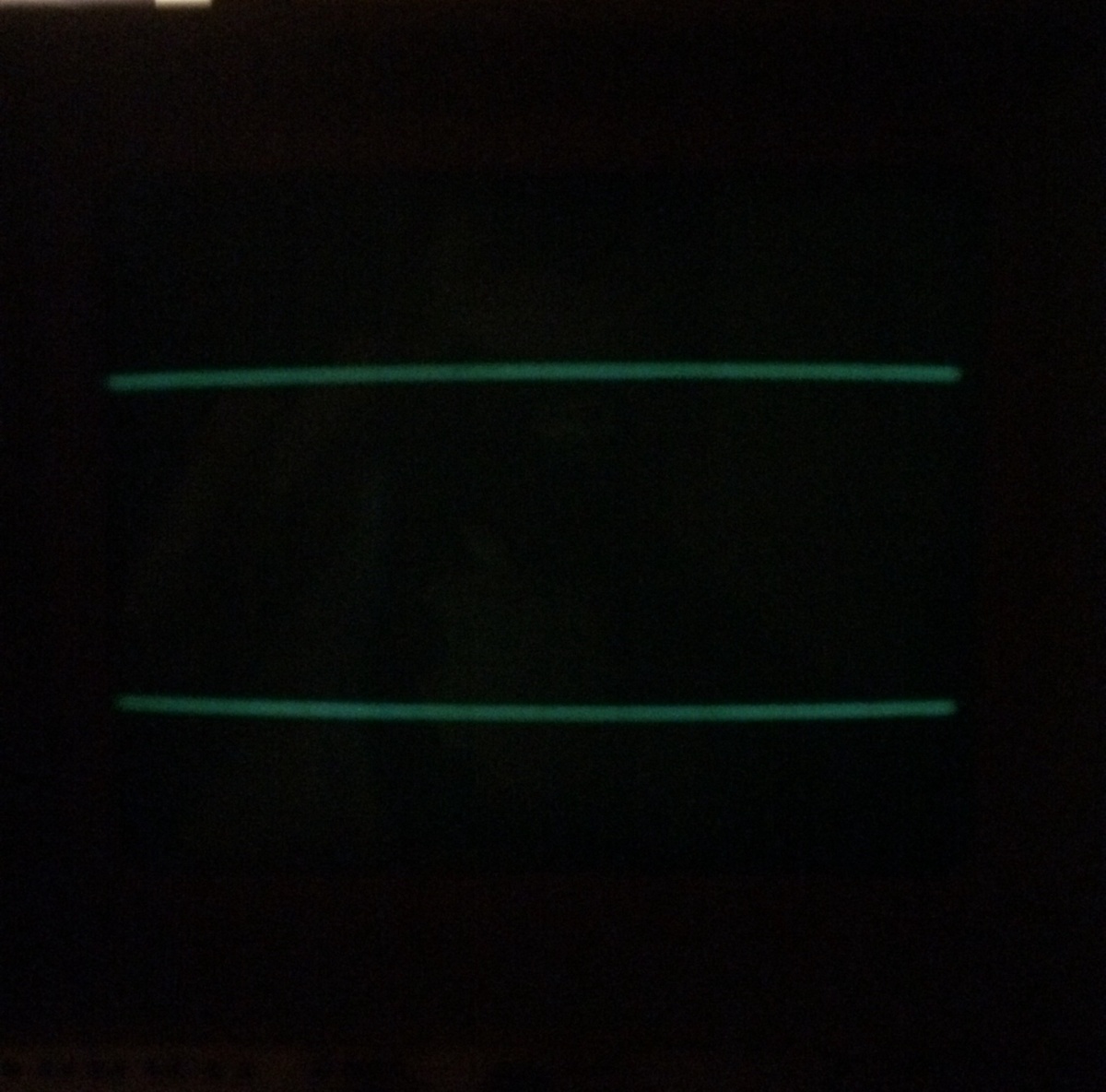

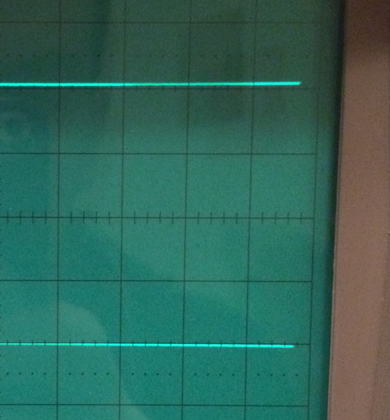

Mein Hameg 203-5 hat seit gestern das Problem dass nach dem einschalten
Linien stark gekrümmt sind , der obere Strahl von ch1 konkav und der
untere Strahl konvex. Bei Erwärmung des Gerätes wird es immer besser bis
dann nach einigen Minuten nur noch das rechte Ende beider Linien leicht
nach unten und nach oben um etwa 1-2 mm abweichen.
Meine Frage ist nun was da auf einmal das Problem sein könnte .
Ist evtl. Ein Abgleich nötig oder ist es nur irgend ein Temperaturdrift
Mfg Dieter

1. Du solltest mal bitte ein Bild einstellen.
2. Solche reproduzierbaren thermische Fehler lassen sich meist leicht
mit Kältespray und Fön/ Lötkolben finden.
Gast #3973802
Hier mal 3 Bilder davon
Hat jemand ein Tipp für mich wo ich anfangen soll zu suchen ?
Eher im Netzteil oder y Verstärker ?
Seit heute flimmern auch so komische Balken über den Schirm was so
ähnlich aussieht wie ein rechtecksignal.
Könnten es evtl. Die sieb Elkos sein ?
Schaltplan hab ich übrigens vollständig ,also falls jemand ein Tipp für
mich hat ...
