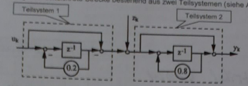

ich habe mal eine Frage zurm Blockschaltbild m Anhang.
Kann ich anhand des BSB sehen ob das System steuerbar und beobachtbar
ist? Wenn ich die Übertragungsfunktion ausrechne kürzt sch das Zähler-
und Nennerpolynom zu 1 -> System  nicht beobachtbar. Gleiches Resultat
bei der Beobachtungsmatrix.
Lässt sich sowas schon vorher erkennen?
