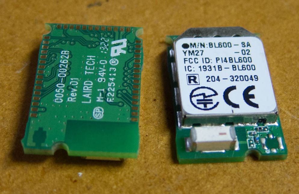

Hallo allerseits,
eine Frage in die erfahrenen SMD Profis unter euch: ist bei dem Bauteil
(siehe Bild) nur Reflow angesagt oder gibt es eine Hobby-Lösung dafür?
Die Kontakte liegen komplett unterhalb der Leiterplatte des Moduls.
Danke für die Hinweise vorab.
Grüße
Patrick

Du könntest versuchen, die Pads möglichst gleichmäßig zu verzinnen,
alles mit Flussmittel zu benetzen, die Teile aufeinanderzusetzen und
dann mit Bügeleisen oder Herdplatte die Leiterplatte zu wärmen, bis das
Zinn schmilzt.
Ich würde Heißluft nehmen - aber ich habe auch die 40 EUR für die Atten
858 investiert.
Max
#3973960
Patrick L. schrieb:
> ist bei dem Bauteil
Das muss sich ja nicht ausschließen.
Reflow geht auch mit ner Heißluftstation und genau das würde ich hier
auch als erstes probieren. Also die Pads gut verzinnen, Fluxgel drüber,
das Modul platzieren und dann mit der Heißluftstation drauf bis das Zinn
aufschmilzt. Noch schonender geht es natürlich mit Preheater zusätzlich
drunter, aber das sollte eigentlich auch ohne gehen.
#3973993
Rastermaß schrieb:
> Wie wäre es einfach gewinkelte pinheader von unten dran zu löten und
> diese dann in die Hauptplatine zu löten?
Dein Nick zeigt doch schon auf das Problem: In 0,8mm gibt es keine
Pinheader mehr. Das kleinste was ich kenne ist 1,27mm.
Einzelne Drähte gingen natürlich. Wenn ich das richtig sehe sind das 41
Pins. Das ist schon einiges an Arbeit. Da finde ich die Lösung mit der
Heißluft entspannter. QFNs verlöte ich öfters so und das geht schon
recht gut und zuverlässig.

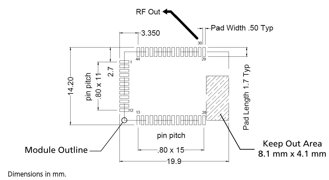

Meiner Meinung nach reicht es aus die Pads auf deiner Platine ~1 mm
rauszuziehen. Dort mit einem vernünftigen Lötkolben und breiter Spitze
drauf und du hast bei 35µm eine perfekte Wärmeleitung bis weit unter in
die Pads. Dann kannst du außen Lötzinn hinhalten und das zieht sich da
von selbst hinein.

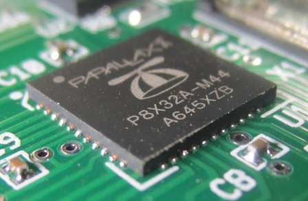

Gast #3974165
Morgen,
wenn beim QNF-Footprint die Lötpads unter dem IC herausgucken ist es
möglich mit einer feinen SMD Lötspitze das IC wieder aufzulöten.
Die Pads vorverzinnen ggf mit Lötpaste, und dann mit der Spitze Pad unf
"QFN-Beinchen" möglichst gleichmäßig erwärmen - also versuchen genau den
Übergang IC/Lötpad treffen.
Peter

OP #3975362
Hallo allerseits,
allerbesten Dank für eure Vorschläge bzgl. der möglichen Wege. Aus allen
Punkten oben habe mich entschieden eine Kombination eurer Vorschläge
anzustreben:
a.) Leiterbahn etwas unter dem Modul rausziehen
b.) wenn das Modul es zuläßt (muss ich nochmal genau nachschauen):
seitlich abschleifen was mir die Option eröffnet seitlich zu löten bzw.
besser ranzukommen wenn nachgelötet werden müßte
c.) Heißluft-Lötequipment anschaffen
da das ganze nicht eilt weil noch 2 andere Projekte zum Ende geführt
werden wollen nutze ich die Zeit mit Heißluft-Lötequipment erstmal an
altem Equipment zu üben um ein Gefühl dafür zu bekommen bevor ich das
Modul mit abgelösten Pads in den Müll geben muss ;-)

Andere Alternative:
Du setzt eine dicke Duko anstatt das SMD Pad, verzinnst das
Bauteil-Pad(Modul) vor (nur vorverzinnen danach Zinn mit Lötsaugtlitze
wieder entfernen damit eine flaches Pad entsteht), setzt das Modul auf
die Leiterplatte und lötest von der Unterseite der Trägerplatine durch
die Duko (ordentlich verfüllen).
