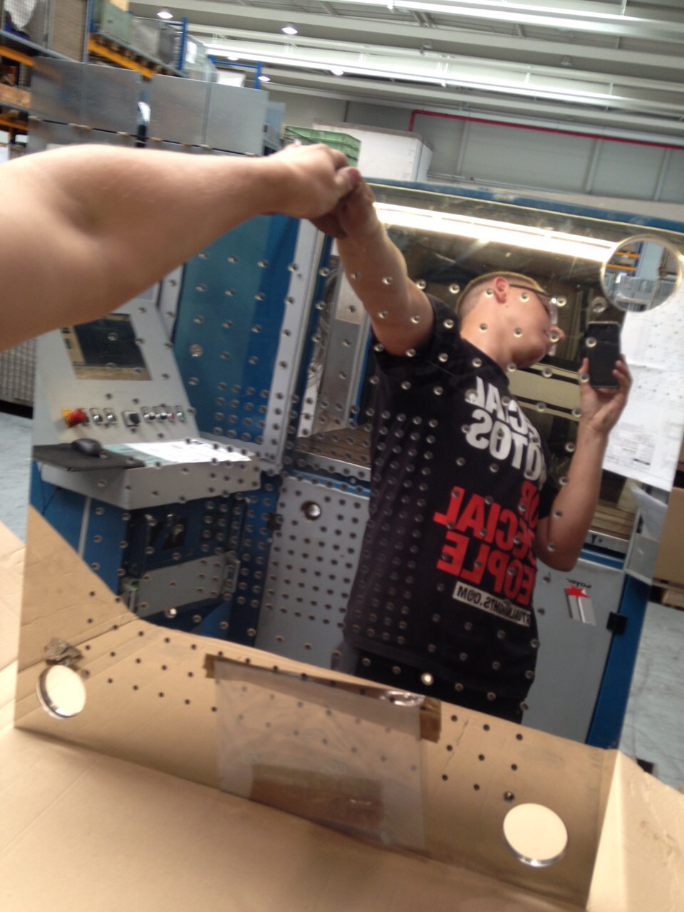

wir planen gerade ein neues Projekt bei dem ich Hilfe brauche. Wir
wollen von einem Luxus Duschkopf das Blech als Deckenlampe
umfunktionieren(Bild). In die kleinen Bohrungen sollen RGB LED's rein,
in die vier großen am Rand Halogen Spots.
Ich hab die Bohrungen grob mal überschlagen, es sind ca. 405+-10 LED's.
Und darin liegt das Problem. Da es RGB's sind müssen alle einzeln mit
Strom versorgt werden. Bei normalen LED's hätte man mehrere in Reihe
schalten können um Strom zu sparen. Hier eben nicht.
Also haben wir einen gesamt Strom für alle LED's und alle Farben mit ca
25A!
Schaltungstechnisch nur ein Problem bei der Stromversorgung.
Meine Frage:
Wie bekomme ich aus dem 230V Netz am besten 5V mit 25A.
Platz habe ich genug, also wären mehrere Trafos auf einmal kein großes
Problem. Aber ich möchte keine 50kg Lampe haben. Hoch sollte es auch
nicht sein.
Mein erster Gedanke war ein 12V Trafo zu nehmen und diese 12V mittels
Step-Down auf ca. 5V zu bewegen.
Hat jemand realisierungs Vorschläge?
Gruß Stefan
