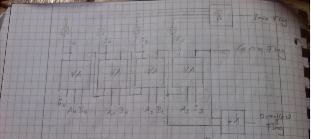

Ich habe folgende Übungsaufgabe zu lösen und bin jetzt leider mit meinem
"Wissen" am Ende:
C = A + B!
A, B und C sind jeweils n-Bit-Zahlen. Die höchstewertigen Bits der
Zahlen sind jeweils bekannt (Amsb Bmsb und Cmsb). Entwickeln Sie nun
Schaltfunktionen, die aus den höchstwertigen Bits bei einer Addition das
"Overflow-Flag", das "Sign-Flag" und das "Carry-Flag" bestimmen!
Bin mir generell sehr unsicher bei der Aufgabe... bisheriger Stand im
Flags.png.
Am meisten bereitet mir das Sign-Flag Schwierigkeiten: Es wird doch nur
bei negativen Ergebnis gesetzt? Oder hab ich etwas Missverstanden?
