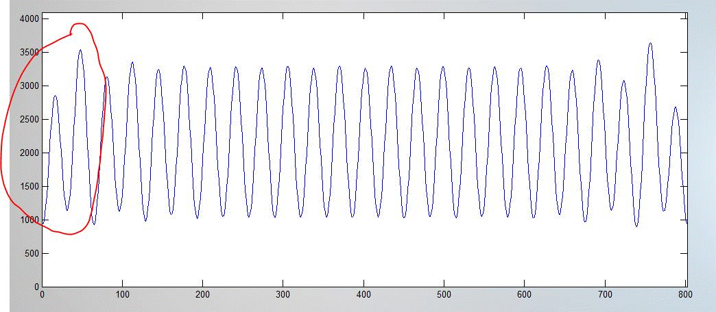

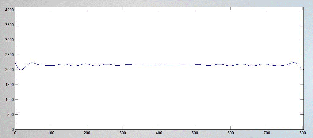

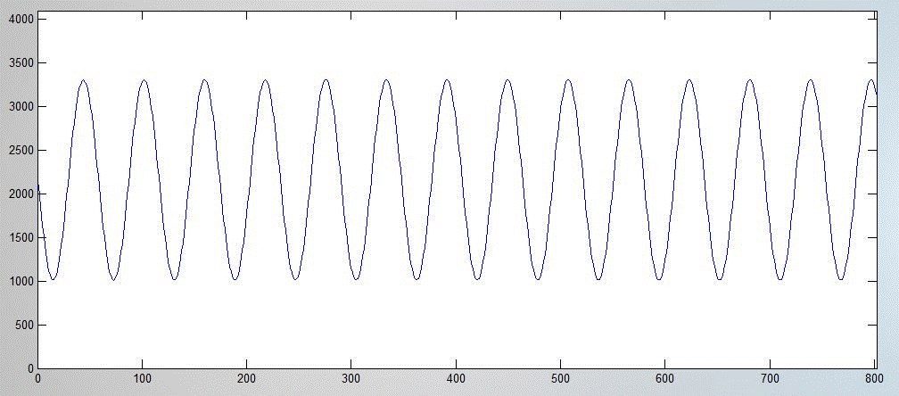

Ich hab mich jz entschieden die 50Hz-Filterung direkt in MatLab
durchzuführen.
Ich fülle immer ein Array mit variabler Länge mit den Samples von der
seriellen Schnittstelle und plotte diese dann.
Vor dem Plotten filtere ich dieses Array noch mit einem Matlab-IIR
Filter.
Habe 3 Bilder angehängt, welche meines "Problem" schön zeigen:
Ein 50Hz Sinussignal wird sehr gut gefiltert, aber hat leichte
Überschwinger die je nach Güte des Filters zunehmen.
Natürlich sieht man diese Überschwinger dann auch bei z.B 90Hz (siehe
Bild).
Mir ist klar dass sich das Filter erst einschwingen muss, was man hier
halt sehr schön sieht.
Da ich die Filterfunktion aber sehr oft Aufrufe (immer nach einer
einstellbaren Anzahl von Samples) sieht man dieses Einschwingen leider
bei je nachdem wie viele Frames ich darstelle immer sehr deutlich.
Habt ihr irgent einen Idee dieses Schwingen zu vermeiden bzw. nicht
darzustellen?
Würde es funktionieren wenn ich den Anfang meines Arrays mit
Dummy-Werten fülle. Bei welchen dann der Einschwingvorgang stattfindet
und ich aber nur die dahinterligenden "richtigen" Werte plotte??
Vielen Dank!!

Das Eingangssignal ist das Bild "50Hz_ohneNotch".
Das Bild "50Hz_mitNotch" zeigt das selbe Eingangssignal nur mit aktivem
Filter.
Das Bild "90Hz_mitNotch" soll zeigen, dass auch bei Signalen außerhalb
der Notchfrequenz diese Welligkeit am Anfang auftritt,wenn das Filter
eingeschaltet ist =)
