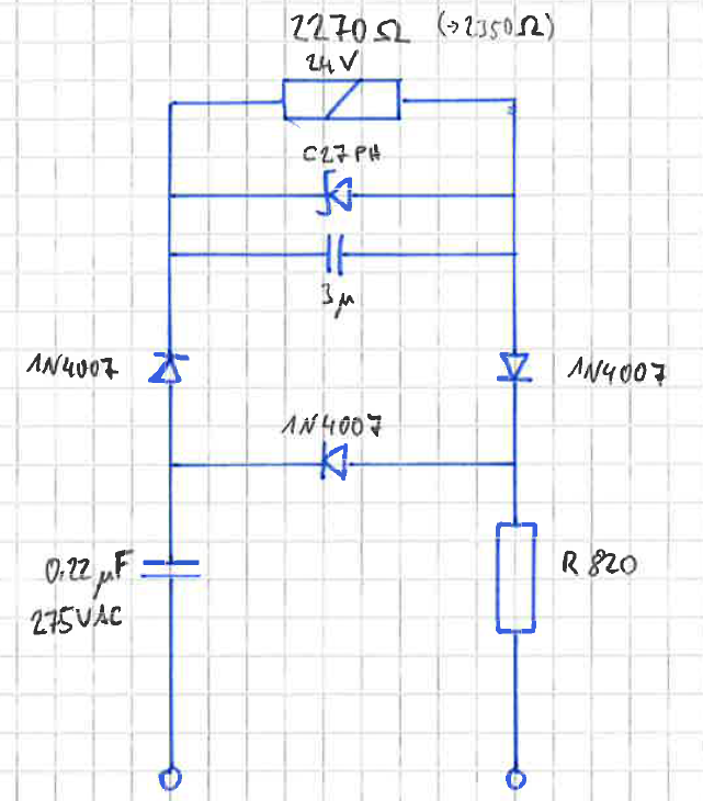

ich habe ein Problem mit einem Relais, das nur sporadisch durchschaltet.
Das Problem ist wohl, dass am Relais nur ~11,6V anliegen bei einer
Nennspannung des Relais von 24V.
Im Anhang habe ich versucht, die Ansteuerung aufzuzeichnen. Ich hoffe
ich habe alles richtig abgezeichnet. Kann der Kondensator unten für die
verringerte Spannung verantwortlich sein? Oder wo kann ich mit der
Fehlersuche beginnen? Alternativ einfach ein 12V Relais einbauen?
Und kann mir jemand die Schaltung grob erklären? Verstehe ich das
richtig, dass hier mit Netzspannung dann ein 24VDC Relais geschalten
wird?
