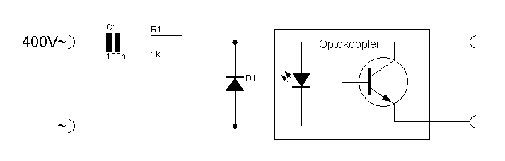

OP #3978939
Danke für den Schaltplan. Die Strombegrenzung sollte ich dann auch noch
hinbekommen! :)
Der Regler regelt gar keinen Strom, sondern Kühlwasser. Es soll mit der
Schaltung nur geschaut werden, ob die Maschine aktiv ist oder nicht.
Also ob das Kühlwasser aktiv geregelt werden muss.
Habt ihr irgendeine Empfehlung, welcher Optokoppler hier gut geeignet
wäre? Ansonsten gehts jetzt wohl mal ans Datenblatt-Durchschauen.
OP #3988728
Naja, das ist schon ein deutlicher Kostenunterschied, ob ich mir jetzt
was mit Bauteilen im Cent-Bereich baue, oder ob ich gleich was für 40 -
x € kaufe.
Gibt es eine Faustregel, in welchem Verhältnis Kondensator und der
Widerstand zur Strombegrenzung sein sollen?
Ich  habe mir mal den EL814
(https://secure.reichelt.de/Optokoppler/EL-814/3/index.html?ACTION=3&GROUPID=3046&ARTICLE=146655&OFFSET=16&&gclid=Cj0KEQiA0aemBRC8p87zv_mc5qYBEiQAiEEMQYOf1mThAgdtOc5QMtxVKsVKpzVlhunS3kS5D2N_pm8aAs5j8P8HAQ)
ausgesucht, hier ist I_max 50 mA. Bei einem vernachlässigbaren
Widerstand des Optokopplers komme ich insgesamt also auf 4600 Ω als
Vorwiderstand (mit 230 V für eine Phase). Hier ist ja auch mit
Spannungsspitzen im Netz zu rechnen, also am Besten mal 5500 Ohm. Als
reiner Bildwiderstand wären das 69,2 nF (57,8 nF), was ja völlig
irrsinnig ist.
Den Ausgang würde ich potentialfrei lassen, das lässt sich am Regler
einstellen.
