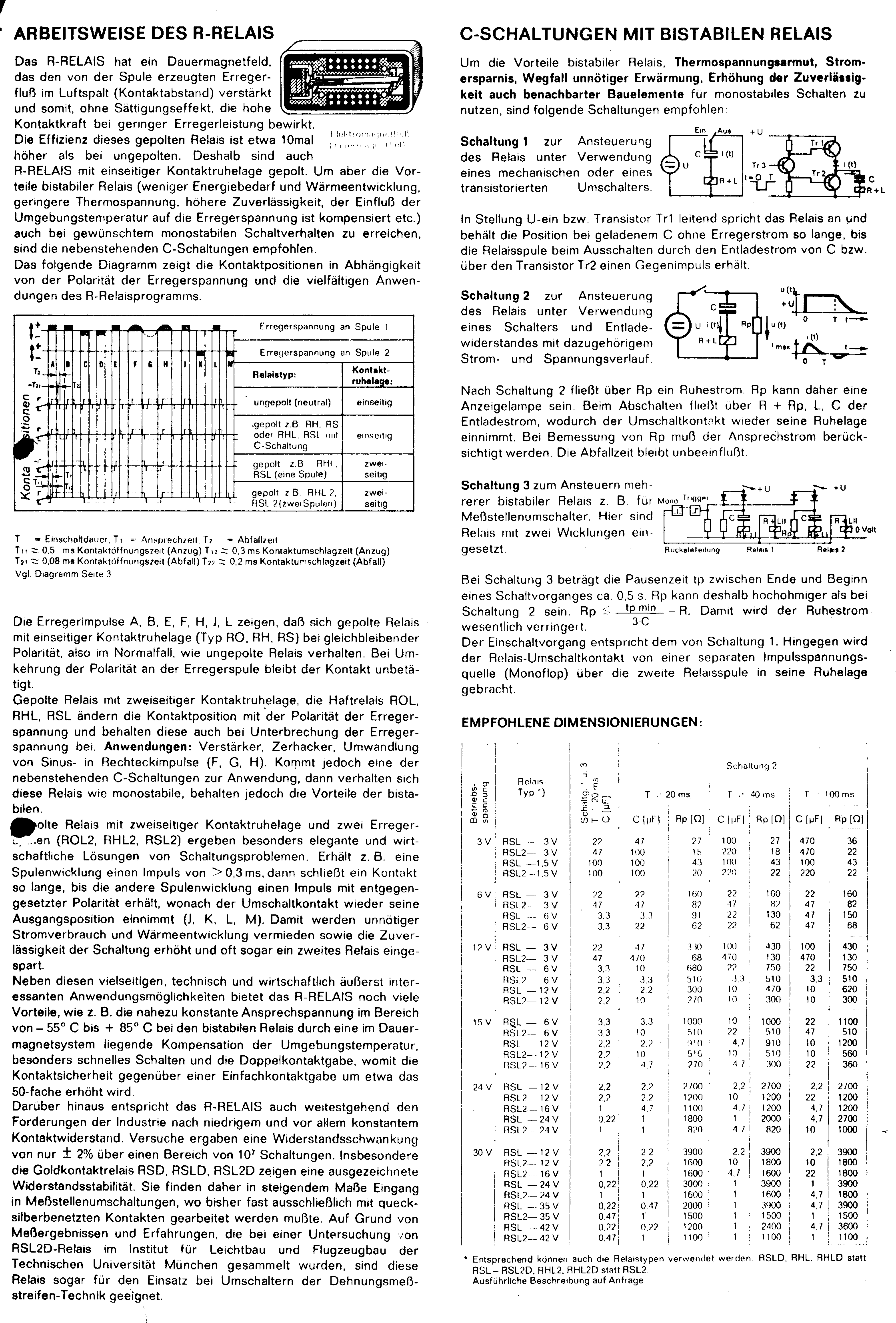

ZUM
bistabilen Relais von Schrack RT314A12
http://www2.produktinfo.conrad.com/datenblaetter/500000-524999/503947-da-01-de-RT-Leistungsprintrelais_RT314A12_12VDC.pdf
(Primärseite 12V / 0.33A /360Ohm)
Das Relais hat 2 Spulen, an beiden liegt 12V fest an dem Anschluss A3
an. Um den Schlieserkontakt zu schließen, muß man 0V an A1 legen, um
wieder zu öffnen, legt man die 0V an A2 an. D.h. also das der MOSFET
Transitor müsste im Schaltfall nur die 12V auf Masse durchschalten.
Welchen Transistor kann ich, wenn möglich ohne äußere Beschaltung
nehmen. Wäre echt superdankbar!!!!!! Stefanie
