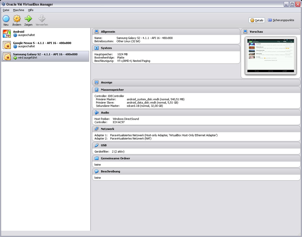

per Genymotion, Oracle VirtualBox emuliere ich beispielsweise ein
Samsung Galaxy um Whats App auf dem PC laufen zu lassen. Habe kein
Android Handy.
Funktioniert auch alles, bis auf.....
kann ich zwar Photos bekommen, aber selbst keine schicken, weil
natürlich keine Kamera erkannt wird, ist ja keine da. Da dachte ich das
man Photos in einen gemeinsamen genutzten Ordner legen könnte.
Allerdings sehe ich nur
android system disk.vmdk  -  android Data Disk.vmdk  -  sdcard.vdi
Natürlich kann ich unter Windows keine der Ordner oä. öffnen um dort
eventuell ein jpeg zu hinterlegen. Gibt es da einen Trick?
Das Ganze läuft unter Windows xp.

Hm, das ist jetzt nicht wirklich "straight forward", müsste dafür aber
klappen:
Variante 1: Falls du zuhause einen Fileserver oder ein NAS hast, kannst
du dir auf dem emulierten Handy "ES FileExplorer" herunterladen. mit dem
dann auf den Fileserver verbinden, auf den du vorhin das Bild
hochgeladen hast.
Variante 2: Dropbox
Variante 3: Seit vorgestern oder so gibt's glaube ich eine Web-Version
von Whatsapp?

Um Fotos per Whatsapp in Genymotion zu versenden, scheint mir am
einfachsten zu sein, z. B. BitTorrent Sync auf dem virtuellen Phone und
dem PC zu installieren.

dankeschön, der File Explorer war ein guter Tip.
Habe ein Ordner auf dem PC freigegeben in dem die zu versendenden Bilder
liegen und kann nun mit Hilfe des Explorers über das Netzwerk (wenn man
es denn so nennen kann) darauf zugreifen. Die Methode mit Whats Web ist
demzufolge nicht nötig. NAS, Cloud u.ä. auch nicht.
