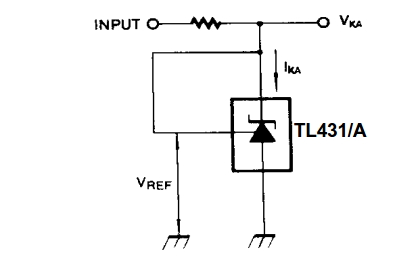

Standard TL431 waere eine Moeglichkeit.
Datenblatt
https://www.google.ie/url?sa=t&rct=j&q=&esrc=s&source=web&cd=1&cad=rja&uact=8&ved=0CCIQFjAA&url=https%3A%2F%2Fwww.fairchildsemi.com%2Fdatasheets%2FTL%2FTL431.pdf&ei=LlTBVKCMMvHU7Aaav4DgCg&usg=AFQjCNGPqzNMWnG0n94cnN89toVytBf23A&bvm=bv.83829542,d.ZGU
Bei 3.3V und einem Minimalstrom von 1mA waere der Vorwiderstand dieser
variablen Referenzquelle:
R = U/I = (3.3V-2.5V) / 1mA = 0.8V / 1mA = 800 Ohm
