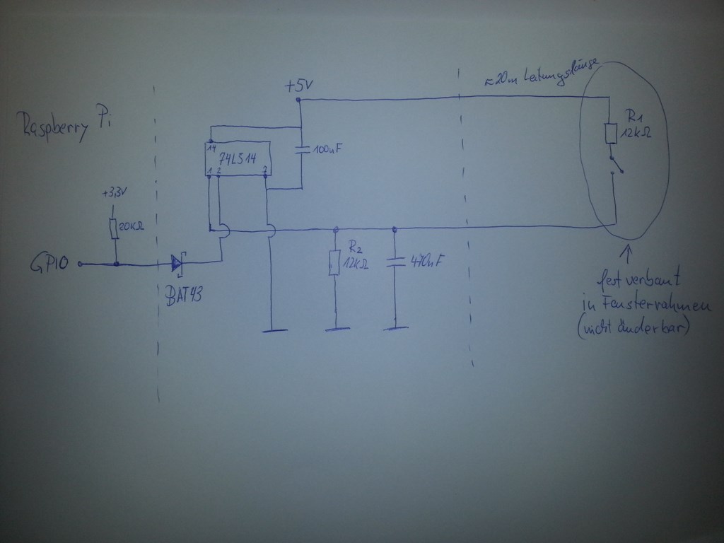

Hallo Leute,
ich komme einfach nicht weiter mit meinen rudimentären
Elektronikkenntnissen; bin eigentlich IT-Mann mit bisschen Hobby
Elektronik Erfahrung ;-)
Folgende Ausgangssituation:
Ich habe in unserem Haus ca. 20 sternförmig verlegte Reedkontakte in den
Fensterrahmen. In diesen Fensterrahmen sitzt der Reedkontakt zusammen
mit einem dazu in Reihe geschaltetem 12kOhm Widerstand. Fragt mich nicht
warum das so gemacht wurde; keine Ahnung, das Haus ist 15 Jahre alt und
das wurde damals beim Neubau zur Vorbereitung einer Alarmanlage
eingebaut. Diese Alarmanlage kam aber nie und soll jetzt folgen.
Realisiert mit einem Raspberry Pi mit dem ich die Schalterstellungen an
den Fenstern auswerten will; die Menge an Inputs wird mit PortExpandern
realisiert.
Schaltung:
Ich brauche an den Raspberry-Inputs je nach Reedkontaktstellung ein
high/low Signal; dazu habe ich einen Spannungsteiler (Danke Dag ;-)) mit
einem Schmitt Trigger IC (74LS14) exemplarisch für einen Reedkontakt
realisiert und musste feststellen, dass ich egal ob der Schalter offen
oder geschlossen ist, immer ein low Signal am SchmittTrigger Ausgang
erhalte.
Schalter geschlossen: 2,5V am Eingang -> low am Ausgang
Schalter offen: 0V am Eingang -> sollte eigentlich ein high am Ausgang
erzeugen; funktioniert aber aufgrund des R2 von 12kOhm nicht, da dieser
nicht gegen den internen PullUp Widerstand des SchmittTriggers ankommt
und somit der Eingang nicht gegen GND gezogen wird.
Das Problem:
Verkleinere ich den R2 auf ca. 1kOhm dann geht der SchmittTrigger bei
geöffnetem Schalter zwar am Ausgang auf high, leider reicht jetzt die
Spannung bei geschlossenem Schalter am Eingang nicht mehr aus, um den
Ausgang auf low zu schalten...und an die festverbauten 12kOhm an R1
komme ich nicht dran ohne das halbe Haus abzureißen...
Die Lösung:
Ja das ist jetzt die Frage an Euch...habt ihr noch eine Idee wie ich das
Problem vom Acker bekäme??? Wahrscheinlich mit einem 74hct14 oder 74hc14
(welcher von beiden?)...aber mir wurde gesagt, dass diese ICs wesentlich
ESD anfälliger sind... und ich habe je nach Reedkontakt Leitungslängen
von bis zu 20Meter...
Vielen Dank schon mal
und schöne Grüße
Jo

Man zeichnet Schaltpläne möglichst so, dass links die Signalquelle ist
und rechts das Ziel. Also genau anders herum.
R1 und R2 sind für TTL Mikrochips beide viel zu groß.
R2 muss klein genug sein, um den Eingang des Mikrochips auf Low ziehen
zu können. Schau im Datenblatt nach, Wieviel Volt das ist und wie hoch
der Eingangsstrom des 74LS14 ist.
R1 muss klein genug sein, um den Eingang des Mikrochips auf High zu
ziehen. Hierbei fließt ein Strom, der durch R1 und R2 bestimmt wird.
Durch den Eingang des Mikrochips fließt in diesem Fall kein
nennenswerter Strom.
Wenn Du dir mal die Grundschaltung von TTL anschaust, wirst du sehen,
warum das so ist.
http://de.wikipedia.org/wiki/Transistor-Transistor-Logik
Blöd ist nur, dass du R1 nich ändern kannst.
Alternativ kannst du auf CMOS Technologie umsteigen, als den 74HCT14
oder CD4585 (=CD40106). Aber auch da musst du einen der beiden
Widerstände ändern. Wenn der Schalter geschlossen ist, empfängt das IC
bei deiner Schaltung nämlich genau die Hälfte der Versorgungsspannung,
und das ist zu wenig, um als High pegel erkannt zu werden.
> mir wurde gesagt, dass diese ICs wesentlich ESD anfälliger sind
Kommt auf die Schaltung an. Wenn du an einen CMOS Eingang einen halben
Meter Draht hängst, wirkt der wie eine Antenne und empfängt alles
Mögliche, was gerade in der Luft ist. Das liegt an dem hohen
Eingangswiderstand. Wenn du jedoch (wie in deiner Schaltung) die Leitung
durch einen zusätzlichen Widerstand und Kondensator belastest,
reduzierst du diesen Effekt maßgeblich. Mit den richtigen Bauteilen
eignet sich CMOS dann an dieser Stelle ebenso gut wie TTL.
Diese Schaltung hat sich bei meinen Alarmanlagen seit vielen Jahren
bewährt:
http://stefanfrings.de/bfAlarm/splan_eingaenge_und_ausgaenge.png
Leider passt sie auch nicht zu deinen Schaltern. Ich wollte sie dir
trotzdem zeigen, damit du siehst, wie man CMOS IC's vor ESD und
versehentlichen Verkabelungsfehlern beschützt.
