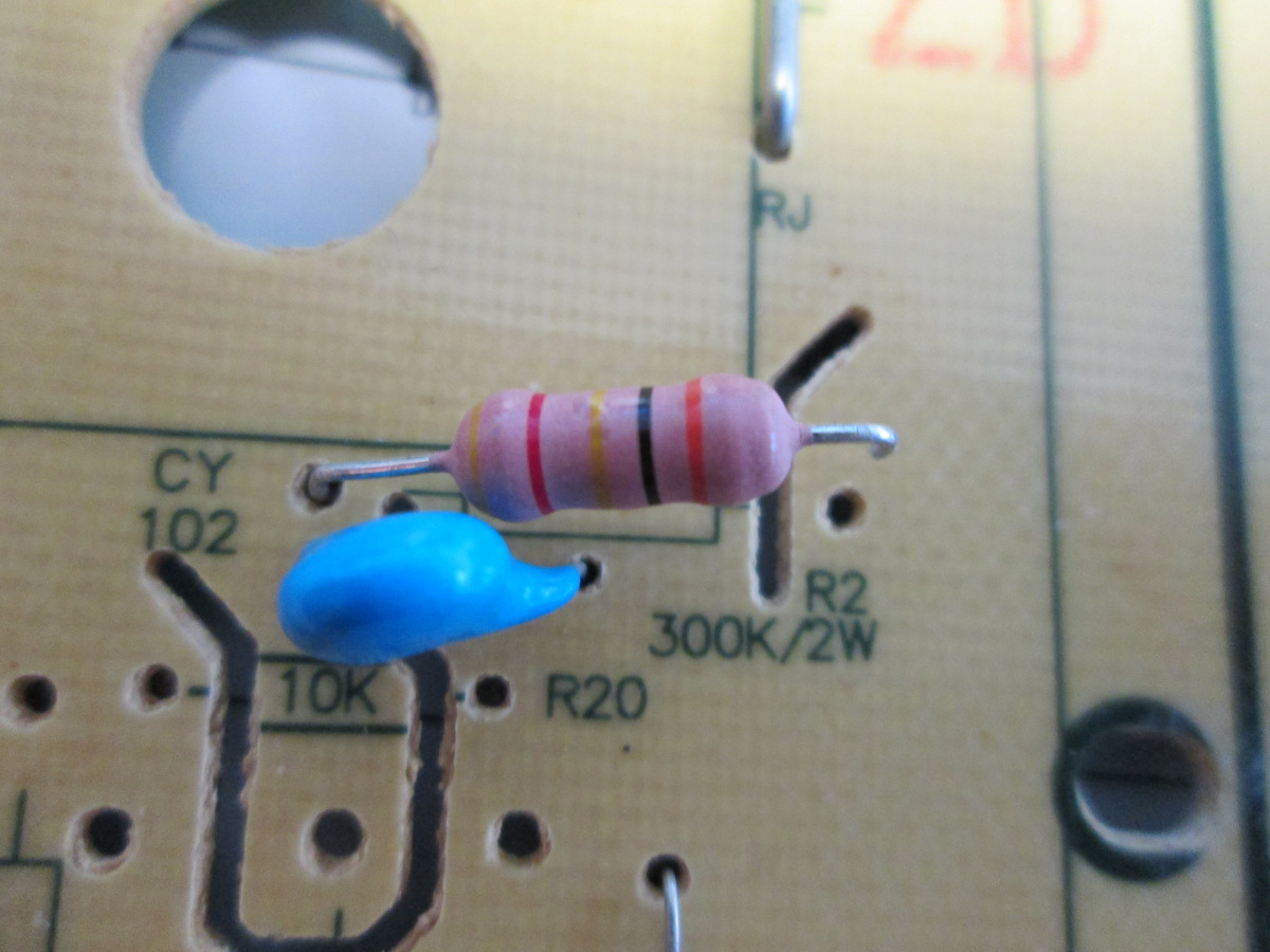

Und ... woher sollen wir das wissen?
Wolltest Du noch etwas mehr über Deinen Widerstand verraten? Gar ein
Bild davon posten?
(ah, das hast Du zwischenzeitlich nachgeholt).
Woher kommt der Wert 304 kOhm? Gemessen, oder steht das etwa auf dem
Widerstand drauf?
Letzteres wäre verwunderlich, weil das nicht in die bei 5% Genauigkeit
übliche E24-Reihe passt. 304 passt noch nicht mal in E192 - was für
Präzisionswiderstände mit 0.5% verwendet wird.
Sieh mal auf den Bestückungsdruck. Da steht 300k 2W.
So etwas gibt es mit 5% als Metalloxidfilmwiderstand:
http://www.reichelt.de/?GROUPID=3084
300k liegt zwischen 330k und 270k
Gast #3979418
Ups meinte auch 300k und nicht 304k.
Aber das war ja an sich gar nicht die Frage (hat sich wirklich keiner
die 3 Zeilen komplett durchgelesen?
Ich will wissen, ob dieser Widerstand zu den Kohlewiderständen, oder
Metallschichtwiderständen, oder..... gehört, alles andere ist mir
bereits bekannt, bzw hab ich den Wert bereits ausgemessen.

> Bzw, wenn man den Strichcode abliest kommt man auf die besagten 304
> kOhm.
Der Widerstand ist deutlich mit orange schwarz gelb = 300k beschriftet.
rot für 2% und gelb für 400V (nicht 25ppm).
Ist es ein Sicherungswiderstand ? Die pinke Farbe könnte darauf
hindeuten, obwohl normalerweise die kleinen Sicherungswiderstände pink
sind und die grossen grau.
http://www.resistor.tw/spec-en-frn.htm
Auf der Platine ist kein Ausrufungszeichen, also vermutlich nicht.
Besorge dir bei Reichelt einen 2W Widerstand
https://cdn-reichelt.de/documents/datenblatt/B400/2W_METALL.PDF
und der wird schon passen, er hält 500V aus.
Oder, um die 300k zu erreichen, 2 x 150k 1W in Reihe.

Also, damit man es versteht, ich habe eine Platine von einem Gerät, nun
will ich mir genau aufschreiben welche Bauteile darin verbaut sind,
damit es ordentlich dokumentiert ist.
Die restlichen Widerstände waren einfach zuzuordnen, nur mit diesem
"rosanen" Widerstand eben nicht.

Ich dachte, dass dies vielleicht alleine durch die Farbe irgendwie
herausfindbar ist, da ein rosaner Widerstand nicht gerade alltäglich
ist.
Aber da Auf der Platine selbst 300k/2W steht, wird es ein
Kohleschichtwiderstand sein und der 5. Ring wird somit für 400V stehen.
Danke an alle, die mir dabei geholfen haben.
