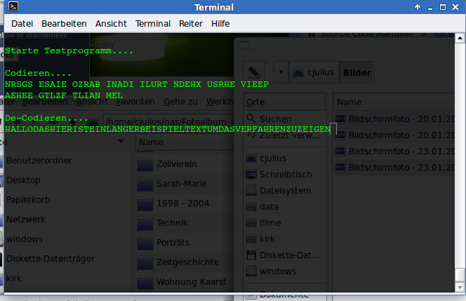

zum wegwerfen fand ich es zu schade, da doch 3 Tage Arbeit drin stecken.
Just for Fun für meinen Oldie Z80 Rechner kodiert:
Folgende Manuelle Verschluesselung, die im Kalten Krieg zum Einsatz kam
und die richtig angewendet als unbrechbar gilt
http://public.hochschule-trier.de/~wambacht/webseite2/
ist in Form einiger ANSI C Module umgesetzt. Mangels "printf"
und eines Monitors sind VT100 Routinen von mcurses verwendet worden.
Nichts Besonders aber wer gern Agent spielen will kann sich das
Herumhantieren mit Bleistift und Papier sparen indem er es einen uC
erledigen lässt. Der Geheimtext wird als 5er Gruppe vonn Buchstaben
und Zahlen ausgegeben. Es dürfen keine Umlaute verwendet werden,
nur was in der ASCII Tabelle steht.
Das Hauptmodul muss natürlich entsprechend angepasst werden.
Ok, keine Diskussion wert aber wer so ne Macke hat wie ich, der wird es
vielleicht mal hier finden und kann es verwenden.
