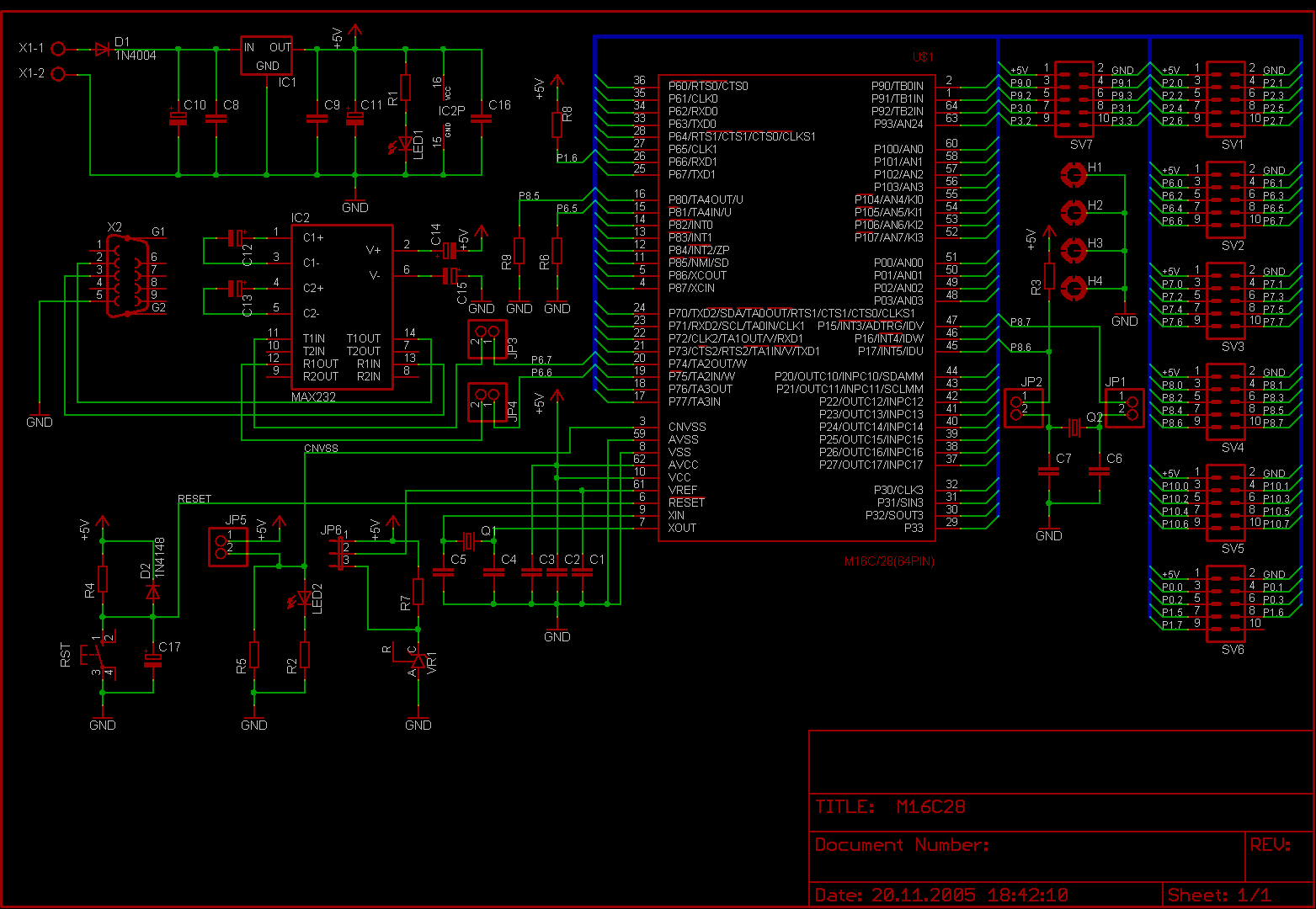

bin dabei, mir ein Board für den M16C28 zu designen. Anbei der
Schaltplan. Meine Frage ist, ob die Beschaltung für die Programmierung
so richtig ist. Gibt ja mehrere Möglichkeiten.
Mfg Sascha

von Sascha (Gast)
Jetzt haben so viele den Schaltplan gesehen, aber kein Kommentar??
Mfg Sascha

von ,,,, (Gast)
Wäre vielleicht nicht so verkehrt, mal einen Schaltplan mit
Bauteilewerten zu posten. Denn wenn z. B. C11 10000µF ist, dann kann
man klar sagen, dass das so nicht gemacht werden sollte.
von Achim G. (Gast)
ich würde auf jeden Fall RESET und CNVss über die Controllines der
seriellen Schnittstelle steuern, dann entfällt das lästige manuelle
Jumpern und Reseten. (zumindest optional)
Schau mal nach dem M16C-Flasher, der kann die Leitungen ansteuern.
Klappt mit dem M16C62 und den R8C13 einwandfrei.
Ob der auch den M16C28 unterstützt, weiss ich nicht...
UND: Muss der NMI nicht nach Vcc ?
Gruss,
Achim

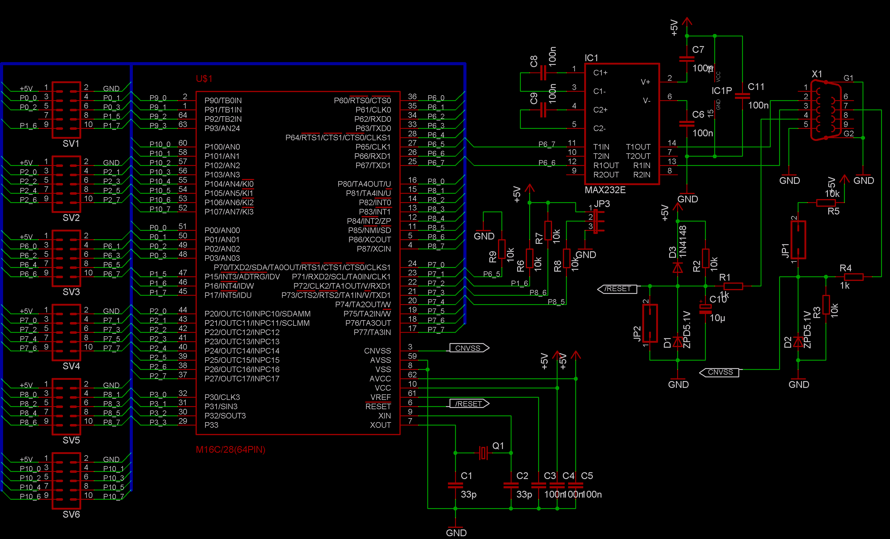

von Sascha (Gast)
Hier jetzt mit Werten.
" UND: Muss der NMI nicht nach Vcc ? "
Laut Datenblatt nicht.
Mfg Sascha

von Achim G. (Gast)
Google mal ein wenig nach dem NMI....
Zitat von der Glyn-Seite:
"...Der NMI-Pin darf niemals gleichzeitig mit dem RESET Low sein, da
die CPU sofort nach dem Bedienen des RESET-Vektors in die NMI-Routine
springt. In diesem Zustand ist aber noch kein Stackpointer
initialisiert und die CPU geht ins Nirwana...."
Wenn du den NMI nicht benutzt -> an Vcc
Gruss,
Achim
von Sascha (Gast)
Ok, den NMi kann ich ja an VCC legen. Und wie sieht es mit dem Rest
aus?
Mfg Sascha
von TomMH (Gast)
Ich weiß nicht ob es hilft, aber ich habe mal die Schematic des original
Renesas Evaluation Boards im Anhang geschickt.
Grüße
Thomas
von Sascha (Gast)
Hier mal die neue Version mit der Ansteuerung über RS232
Pin P8_5(/NMI & /RP) habe ich wählbar gemacht, da laut Datenblatt
dieser eigentlich während des Resets auf GND liegen sollte.
Mfg Sascha
