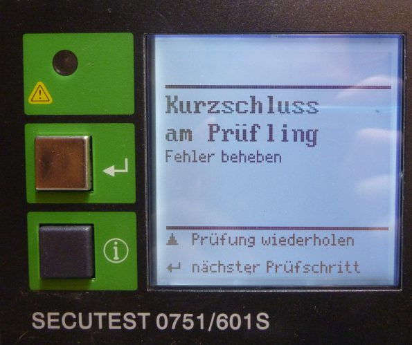

Immer wenn ich eine Prüfung durchführen will, dann bekomme ich die
Meldung "Kurzschluss am Prüfling" angezeigt (auch wenn nichts angesteckt
ist).

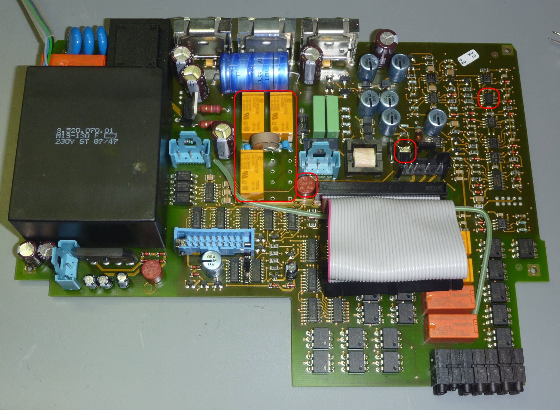

Ich habe schon ein paar Fehler auf einer der Platinen (nennen wir sie
Hauptplatine) gefunden.

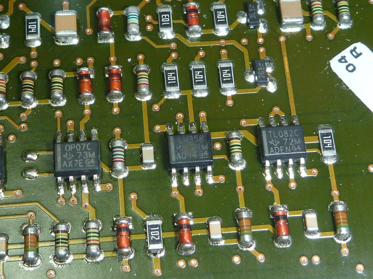

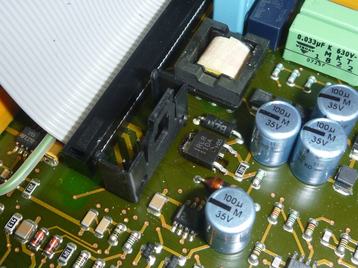

Eine Sicherung war durchgebrannt; ein MOSFET hatte schon bessere Zeiten
und ein LM358 sah auch angekohlt aus.
Beim weiteren Herumsuchen ist mir aufgefallen, dass bei einigen der
Relais (Kästchen) ein Kurzschluss an den Spulen ist. Ich hab mal eines
ausgelötet (das war ok). Kann es sein, dass die Spulen der eingekreisten
Relais von einem anderen Relais kurzgeschlossen werden und erst in
Betrieb "freigegeben" werden?
Ich habe schon versucht die Signalwege zu verfolgen ... aber auf der
Platine (4 Lagen) verliere ich immer wieder das Signal :-(
Hat jemand von euch ...
... Erfahrungen mit dem Secutest?
... ein Servicemanual?
... einen Schaltplan? hoff
... einen Tip wie/wo ich weiter suchen soll?
Bin für jede Info dankbar.
Danke & Liebe Grüße,
Lui
