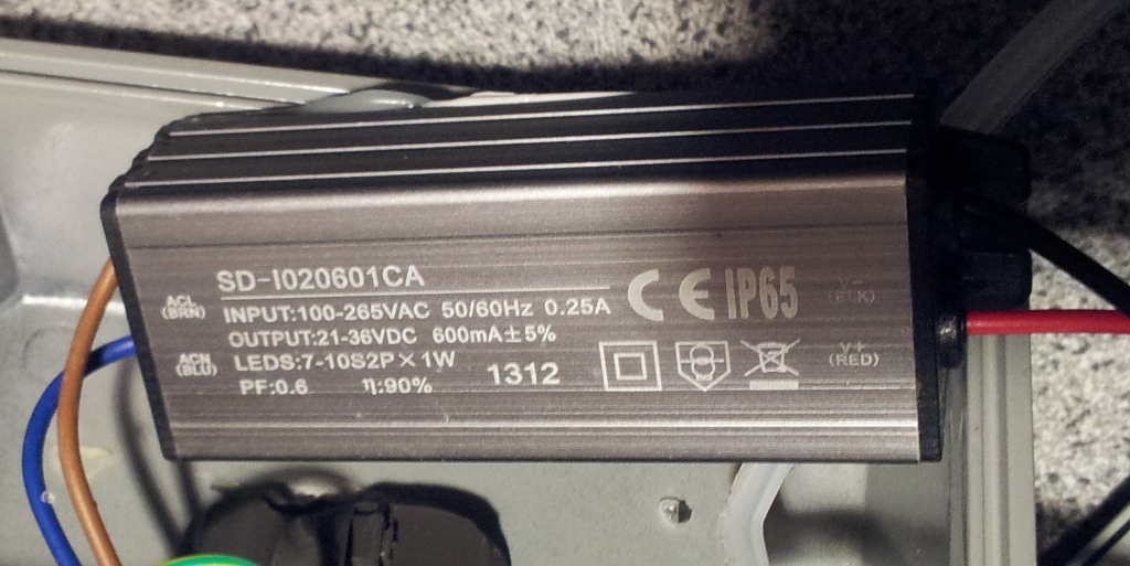

um meinen Arbeitsbereich ordentlich aber sparsam auszuleuchten, habe ich
die Halogenstrahler gegen drei 20W LED Flutlichtstrahler (ebay
141047554664) ersetzt. Das klappt auch soweit ganz gut. Nur leider
sondert das Netzteil einen nervtötenden Ffeiffton mit etwa 7,5 kHz ab.
Daher möchte ich das Netzteil austauschen. Leider kann ich kein
passendes Netzteil finden. Die Spannung zur LED beträgt 31,2V DC. Da
LEDs aber stromgeführte Netzteile benötigen, kann ich ja nicht irgendein
Netzeil nehmen.
Hat jemand einen konkreten Tip, welches Netzteil passen könnte? Es
sollte natürlich nicht allzu teuer sein, da ich auch noch zwei weitere
LED-Strahler umbauen möchte.

Das war wohl etwas missverständlich ausgedrückt. Ich habe drei dieser
Strahler und möchte alle drei vorhandenen (siehe Foto) Netzteile gegen
solche austauschen, die nicht pfeiffen. Ob es drei Netzteile sind oder
nur eins, ist letztlich egal. Wichtig wäre nur, dass es von der Leistung
her passt. Die Strahler sind immer gleichzeitig an und leuchten eine
u-förmige Arbeitsplatte relativ gleichmäßig aus.
Frank

Bei deinem 20W LED Flutlichtstrahler ist ja das abgebildete NT im
Strahler eingebaut mit dabei.
Demnach braucht man wieder ein NT mit 600 mA und mind. 36 Volt als
Leerlaufspannung.
Das von HolgerT angeratene ist falsch, weil es 700 mA hat.
Geeignet wäre das hier
http://www.amazon.de/20-38V-600mA-Konstantstrom-LED-Treiber-Converter-Wasserdicht/dp/B00I94PRJI
Aber ob das weniger fiept klärt sich erst wenn man's gekauft hat.
