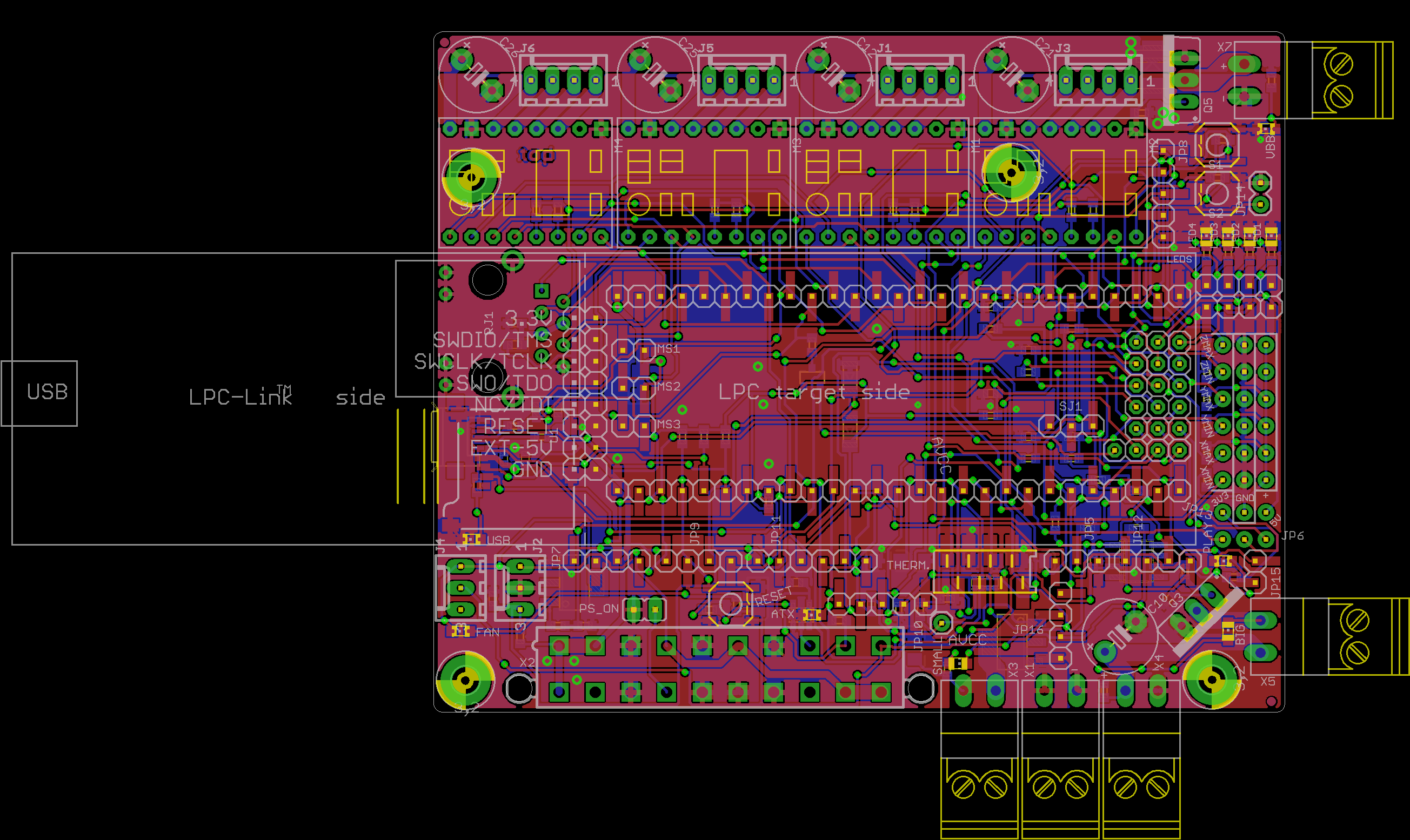

OP #3985509
Folgendes Projekt ist fast fertig. Der zugrunde liegende Schaltplan ist
nicht von mir und oft getestet, aber vielleicht sind trotzdem noch
kleine Fehler drin. Das Layout geht durch den DRC, grobe Schnitzer
sollten auch hier nicht mehr drin sein.
Bitte um konstruktive Kritik!
#3986157
Ohne mich jetzt durch den umständlichen Schaltplan zu wühlen:
- zu viele spitze Winkel
- eine Fläche unter J1..6 sieht komisch aus, vor allem die Verbindung
zum Rest.

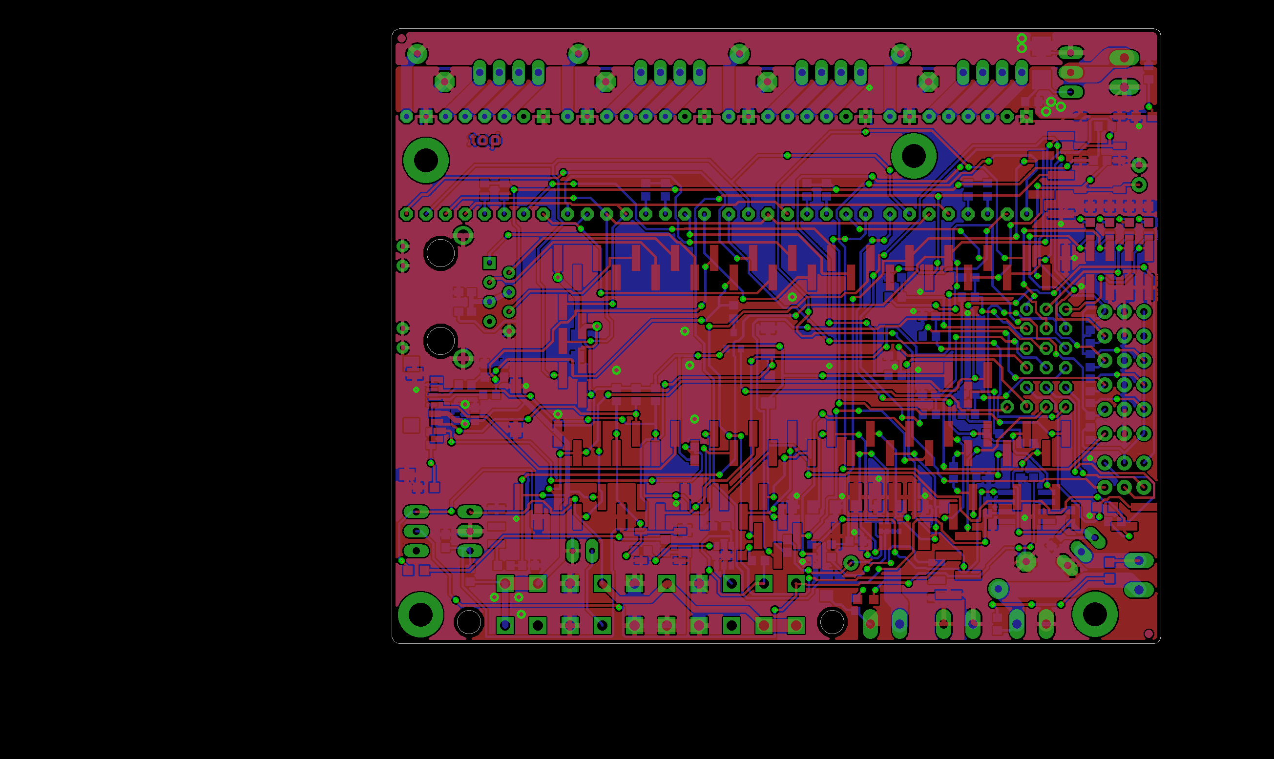

- Die Fläche auf der Oberseite enthält viele Antennen. Die Unterseite
wohl auch
