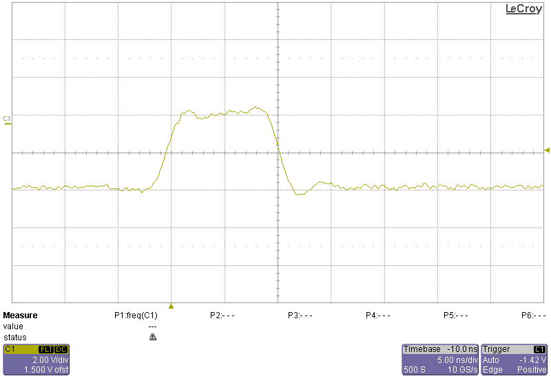

Wär's recht so?
1ns Flanken bekommt man nicht, aber so etwa 2ns sind mit üblichen
LCV Gattern machbar.
Ich frage mich allerdings wofür die hohe Anforderung von 1ns
gedacht sein soll. Das hat uns der Thread-Ersteller bisher
verschwiegen.

von Sprungfunktion (Gast)
@isidor Das Signal sieht gut aus. Danke!
Während der Flanke erzeugt die nachfolgende Schaltung Verlustleistung.
Die 1ns sind nicht zu 100% Fix, damit hat es nur gut Funktioniert (mit
einem Funktionsgenerator).
Am Ende muss es realistisch funktionieren, also dann mit weniger
Leistung und schneller oder eben mehr Leistung und im 100ns Bereich. Ich
will nur Ideen sammeln, mit welchen Methoden ich welche Ergebnisse
bekomme, bzw. welcher Ansatz sich lohnt weiter zu verfolgen.

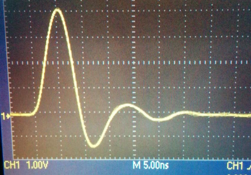

Bei einem alten Projekt habe ich den STM32F407IG verbaut und hab da mal
PWM auf vollgas laufen lassen.
Das Oszi ist nur ein altes Tektronix 100MHz, was besseres habe ich hier
nicht rumstehen. Tastkopf ist abgeglichen, aber das Signal geht über ne
Pfostenleiste nach außen.

von m.n. (Gast)
Der Impuls ist genau 5,95 ns lang.
Das ist doch ganz deutlich zu sehen ;-)
Laut Cube MX/Datenblatt läuft auch der Timer mit 168MHz. Dann beziehen
sich die ~80MHz nur auf GPIO. Rechteck sieht zwar anders aus, da muss
ich die Verluste bzw. Tj mal genauer untersuchen.
