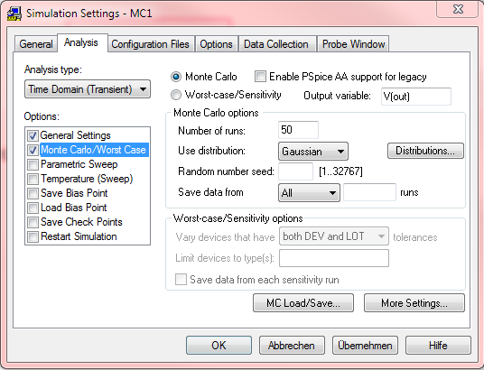

ich möchte mittels Monte Carlo Analyse eine Toleranzberechnung
durchführen.
Gegeben ist ein Spannungsteiler R1=R2=1k mit jeweils 5% Toleranz. Die
Spannungsquelle selbst hat keine Toleranz.

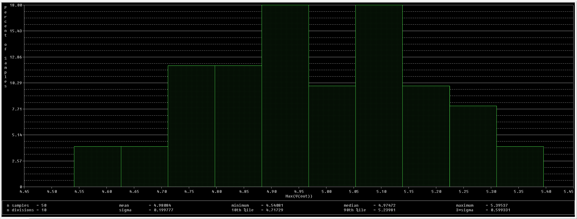

Mache ich die Monte Carlo Analyse in Uniform, sieht alles ganz OK aus.
Mache ich die Analyse aber nach Gaussian (Gaussche Normalverteilung),
dann erhalte ich folgende Werte:
- Vmin = 4,54V
- Vmax = 5,39V
Warum liefert mir PSpice hier Werte, die > Vmax bzw. < Vmin praktisch
sein können?
