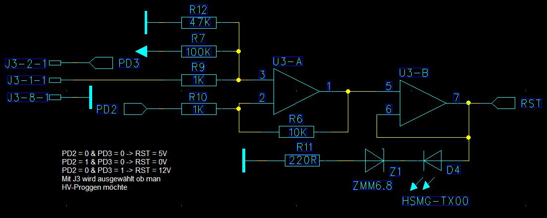

ich habe mir das HVProg (von der-hammer Seite)nachgebaut, leider funzt
das parallele programmieren nicht, programmieren mit SPI geht aber
wunderbar. Ich verwende den AT90S8535, die Transistorschaltung (für
Reset) habe ich ersetzt durch eine OP-Schaltung (gleiche Funktion).
Ports des ATs habe ich schon mal toggeln lassen, um die Platine zu
testen, Hardware funktioniert einwandfrei.

Ich habe es auch mit der Transitorstufe versucht, da lagen die +12V aber
knapp an der 11,5V Grenze. Die OP-Schaltung ist ein Differenzier
-Verstärker mit 3 Eingängen und die Widerstände dementsprechend
dimensioniert. Ein Eingang liegt an +5V, damit die Schaltung im
Ruhezustand 5V am Reset liefert. Schaltung kann ich erst morgen geben,
habe diese nur im Geschäft auf dem PC.

von Elm (Gast)
@Tobi: Als Anhang, die OP Schaltung

von Elm (Gast)
@ Dittrich: Danke, hat ein bischen geholfen. Habe festgestellt das mein
Reset 60µs braucht, bis er von 0V auf 12V gesprungen ist.

von Elm (Gast)
So, habe die Transistorschaltung aufgebaut, Signal ist besser als mit
dem OP (Steilere Flanke), aber das Problem das ich lesen, aber nicht
proggen kann, besteht weiterhin. Aber so wie es aussieht, kann ich auch
nach fehlgeschlagenem parallelprogrammieren, die Signatur noch auslesen,
immerhin schon ein Stück zu Besserung :-)
