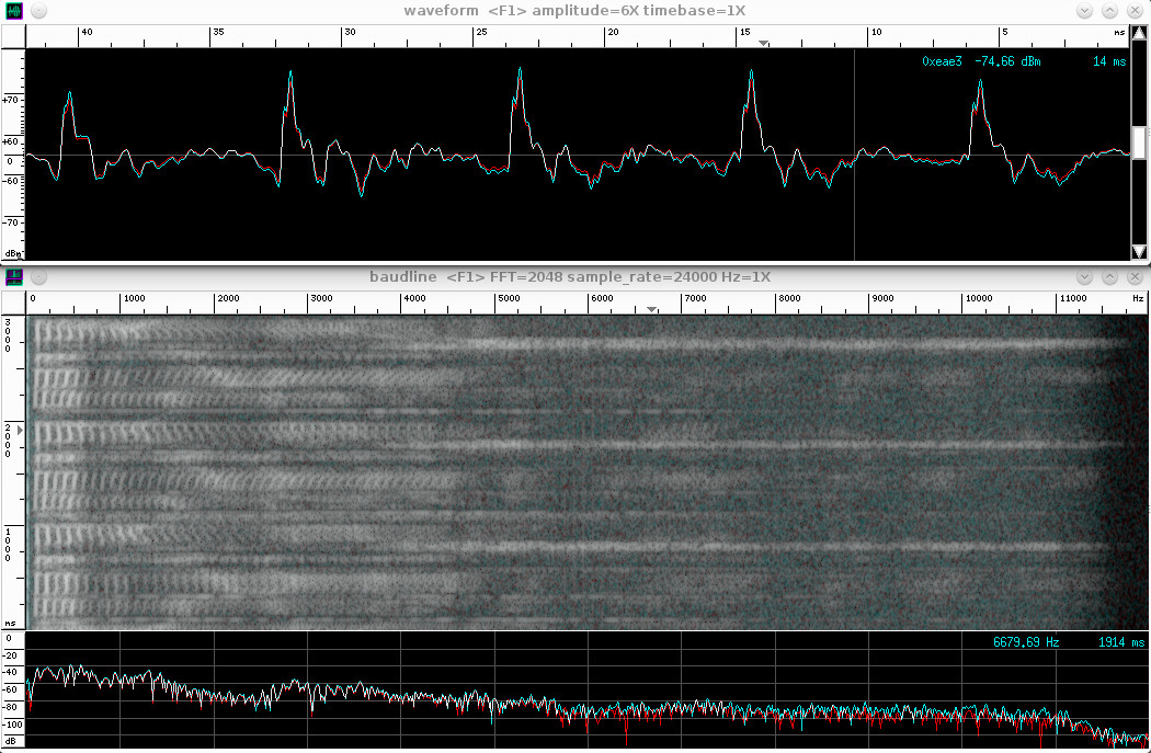

Ich habe mich da vor einiger Zeit ein bisschen umgeguckt. Das Beste, was
mir untergekommen ist, ist Baudline (http://www.baudline.com/). Wirklich
großartig, das Programm
Es wird aber wahrscheinlich nicht out-of-the-box mit Pulseaudio
funktionieren. Um das Problem zu beheben kannst du folgende Zeile
verwenden, um es zu starten:
parec --rate=<samplerate> --channels=2 |  <baudline executable> -samplerate <samplerate> -format le16 -stdin -channels 2
Der integrierte Tongenerator funktioniert dann aber leider nicht.
