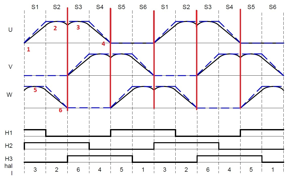

Hallo !
Wollte fragen ob mir jemand dabei helfen kann so eine Sinus Welle(von
AVR447) in ner Excel Tabelle zu erzeugen ! hab den Sinus mit 3.Oberwelle
zusammengekriegt , ich will das aber so zusammenkriegen wie´s aif dem
Bild oben ist !
Hoffe mir kann jemand helfen !
greetz Lucas
Gast #3988197
Du musst das "Rechteckige" Signal in eine Fourierreihe umwandeln. Und
dann nach einer gewissen Zahl an Summanden abbrechen, so dass du das
gewünschte Ergebnis erhältst
(Firma: matzetronics) #3988204
Öh, in der Software zu AVR447 ist doch schon eine 3-phasige Tabelle?
Oder möchtest du eine andere? Du kannst dir auch bei z.B.
http://www.daycounter.com/Calculators/Sine-Generator-Calculator.phtml
eine Tabelle erzeugen und die dann in Spalten deines Excel Sheets
kopieren, um 120° versetzt.
Der untere Teil des Bildes zeigt übrigens die Signale der
Hallgeneratoren, das hat direkt nichts mit den Popo Kurven zu tun.
