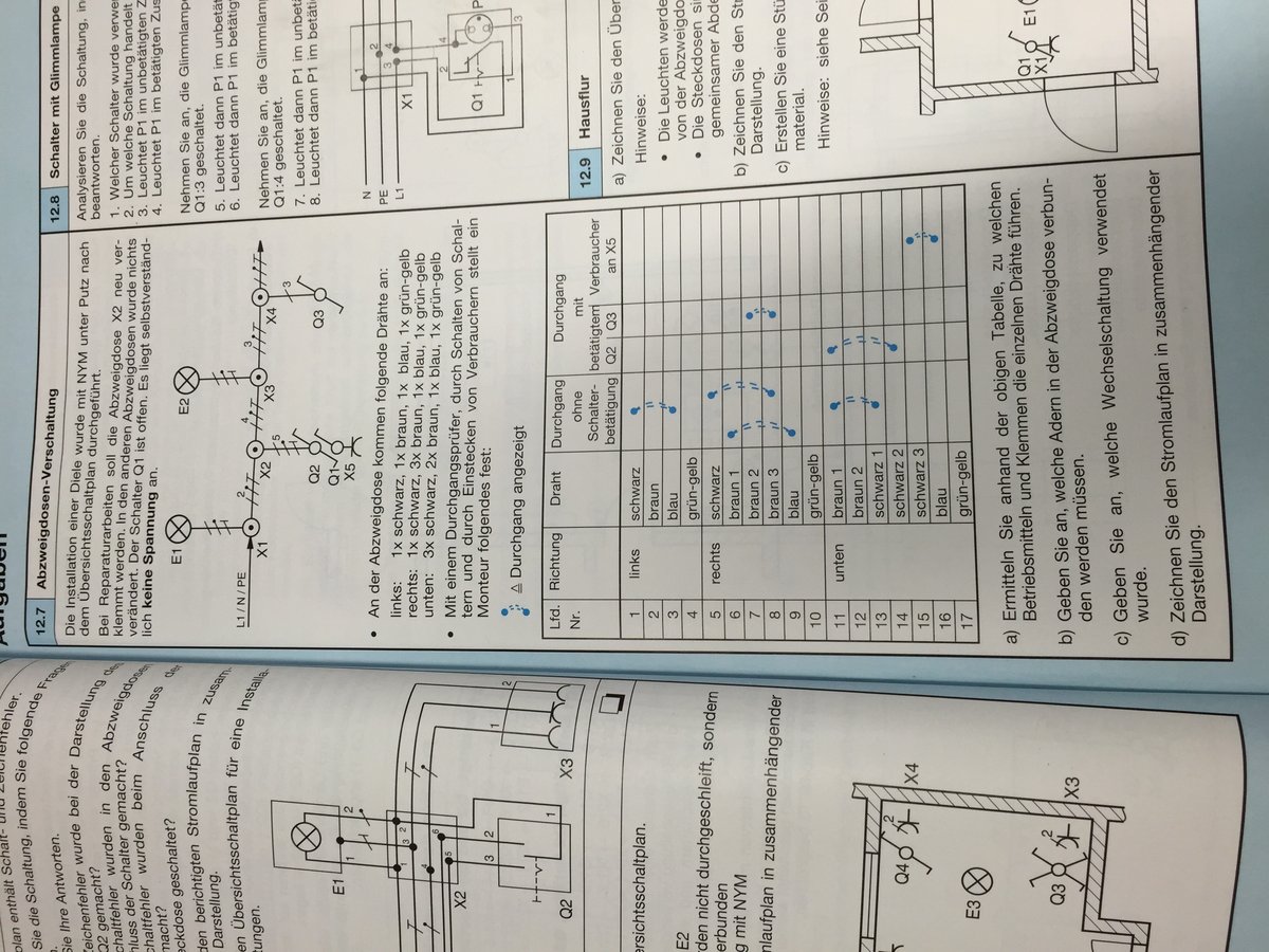

wir haben ein Problem bei der Aufgabe 12.7...
Könntet ihr uns vllt sagen wofür der Ausschalter Q1 ist?
Oder uns gegebenenfalls einen stromaufplan in zusammenhängender
Darstellung bereitstellen.
Mit freundlichen Grüßen
 Kai
OP #3988219
Ich habe bereits ein Skizze angefertigt wo ich mit dem Ausschalter Q1
die Steckdose X5 schalte. Im Übersichtsplan ist eine Anderanzahl von 7
angegeben, 2x Braun 3x Schwarz Blau und Grün-Gelb. Bei meiner Skizze
komme ich aber nicht auf 7 Andern..
Gast #3988237
Wenn Du meinst - für mich hängt der Wechselschalte  an braun1 schwarz1
schwarz2 und dei Steckdoese an schwarz3 blau und grün-gelb. schwarz3
wird vom Öffner Q1 richtung Steckdose unterbrochen.
