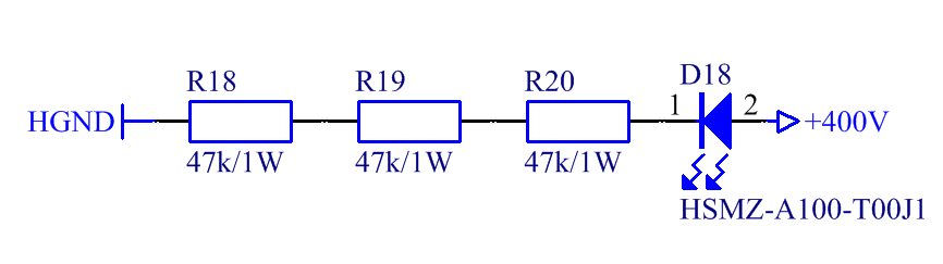

Hallo an alle,
ich möchte für einen Zwischenkreis (bis zu 400V) eine Anzeige erstellen,
welche aufleuchtet sobald der Zwischenkreis unter 1V Spannung führt.
Dieses Signal soll zeigen, dass der ZK jetzt nahezu entladen ist, da
dort doch öfter in direkter Umgebung gearbeitet werden muss.
An sich ist das ja kein allzu großes Problem, bloß irgendwie finde ich
dazu nicht das passende Bauteil (hab so etwas auch bestimmt schon 15
Jahre nicht mehr gemacht).
Ich bräuchte ja irgend einen Komparator, der einen 4V (wenn ich einen
1/100-Spannungsteiler verwende) Eingang mit einem 10mV Eingang
vergleicht, und sobald die 10mV unterschritten werden ein High-Signal
ausgibt.
Könntet ihr mir dazu evtl ein Datenblatt oder ähnliches zeigen und wo
man so etwas bestellt?
Mit freundlichen Grüßen
euer Nicht-Elektroniker Johannes
Wie willst du den Sicherstellen ob deine Schaltung unter allen
Umstaenden funktioniert? Da es sich ja wohl um eine Sicherheitsfunktion
handelt wovon Menschenleben abhaengen must du deine Schaltung auch gegen
Ausfall schuetzen.
Deine Schaltung muss also selbst sich staendig auf Funktion
ueberpruefen. Ich habe das mal fuer einen Frequenzumrichterteststand
gemacht. Das war ein groessere Aufwand bis die BG zufrieden war.
