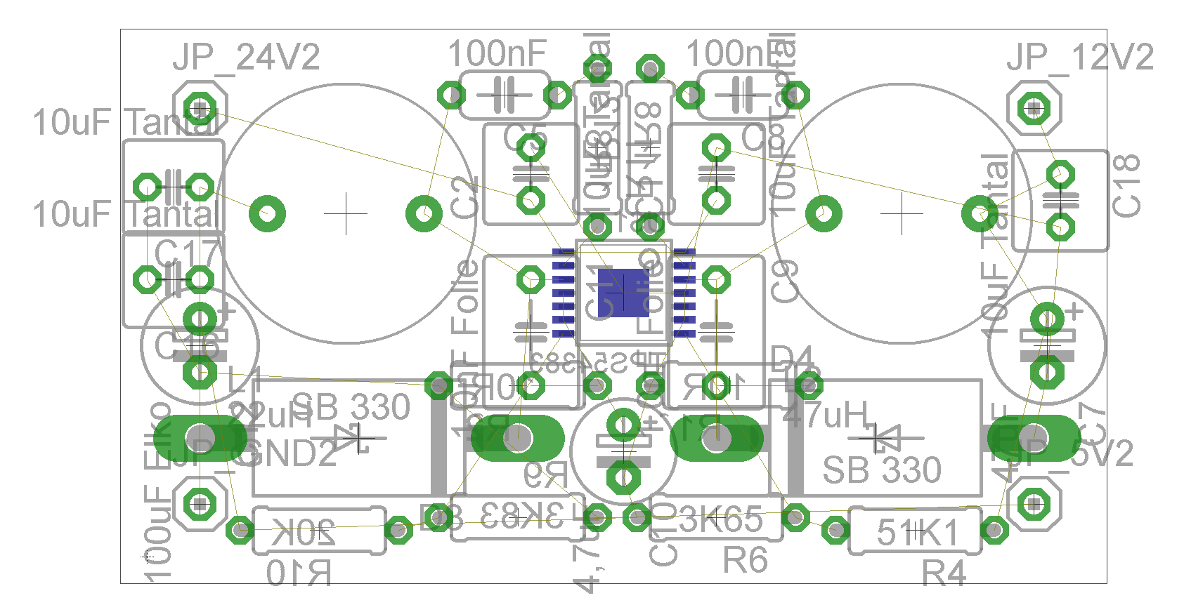

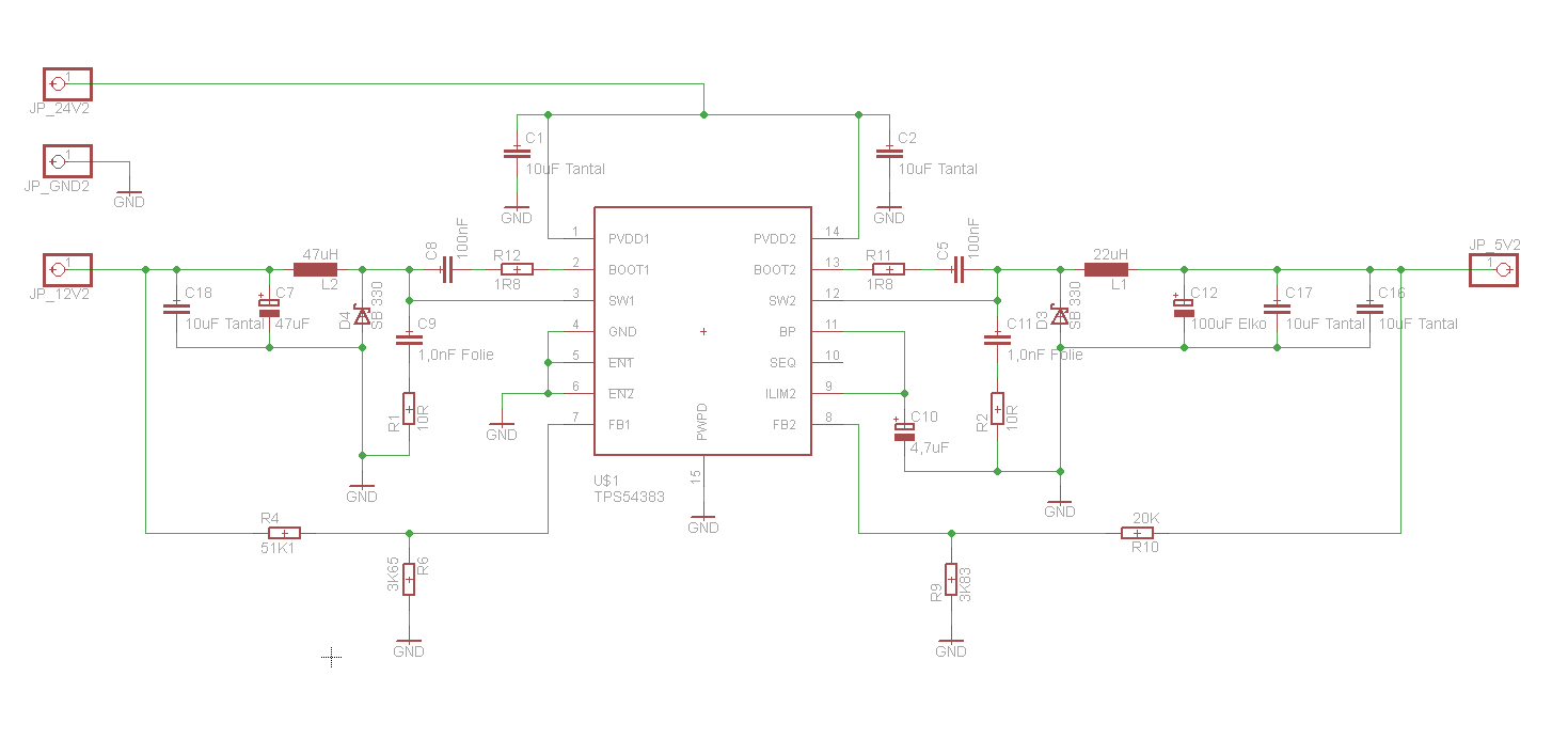

ich gedenke, mit einem TPS54383 aus zwei Bleigelakkus (nominell 24V) 5V
bzw 12V zu erzeugen. Diese sollen dann in einer Audiokiste (!) u.a. ein
Bedienpanel bestromen. Derzeit werkeln Linearregler (7805, 7812) aber
ein USB Stick (500mA Strom) bringt die Regler schon ziemlich an die
Grenzen, trotz großem Kühlkörper (19V*0,5A=9,5W!)
Nun wollte ich eben auf einen Schaltregler umschwenken. Dabei fand ich
den TPS54383, welchen ich jetzt auch schon daheim habe. Auch alle
anderen Komponenten habe ich so gut wie zu Hause, weswegen ich auch
keine SMD Komponenten genommen habe.
Geht das soweit? Oder sind schon die größeren Abstände durch die
nicht-SMD Komponenten Gift? Ich möchte mir keine Mords Störungen in das
Audiogerät einfangen.
Anbei der Schaltplan und die Bauteilplatzierung. Wenn das so passt,
würde ich mal das Layouten anfangen?

eines habe ich vergessen. Durch die 4 Pins ist leider das Layout so
vorgegeben - ich habe damals (in weiser voraussicht..) die
Linearreglerplatine als "Huckepackplatine" designed - somit könnte ich
die mit dieser dann einfach austauschen.

> Wenn das so passt, würde ich mal das Layouten anfangen?
Wo ist denn da die Spule?
> Wenn das so passt
Sieh dir das an, denk drüber nach und setze es um:
https://www.google.de/search?q=schaltregler+layout
Ein- oder zweiseitig? Warum verwendest du den kleinstmöglichen
Schaltregler und dazu die größtmöglichen Bauteile? Ich würde dann
wenigstens 0805 SMD Bauteile nehmen. Die kann man gut verarbeiten, und
die erlauben ein kompaktes und gutes Layout.

Die zwei runden, großen kreise. ;)

Hab ich gesehen, hab mir auch die kreise eingezeichnet und meine
gedanken dazu gemacht. Weiter zusammen krieg ich das nicht mehr.
Weil ich das alles hier daheim habe und das halt gerne verbasteln würde,
soweit möglich. Wenn das allerdings totaler murks sein sollte, dann muss
ich sowieso was neues aufsetzen.
Zweiseitig, die Widerstände sind größtenteils unten (erkennbar an den
spiegelverkehrten schriften, leider zeigt eagle das schlecht an)

Treiber angeordnet auf dem Layout. In der Schaltung L1/L2, das sollte ja
klar sein. Ich habe beim Package leider den Namenstag (>NAME)
vergessen...
Sind diese zwei:
http://www.reichelt.de/L-09HCP-47-/3/index.html?&ACTION=3&LA=446&ARTICLE=138661&artnr=L-09HCP+47%C2%B5&SEARCH=47+%C3%82%C2%B5H
http://www.reichelt.de/L-09HCP-22-/3/index.html?&ACTION=3&LA=446&ARTICLE=138653&artnr=L-09HCP+22%C2%B5&SEARCH=22+%C3%82%C2%B5H
Grüße

ist ja auch ein zwei in eins regler, also 24->5 und 24->12 ....
wenn man die Spule/Cs/Diode und die Einstellwiderstände weglässt, ist
bis auf die zwei Snubber-glieder und zwei Stütz-Cs e nicht mehr viel
da...

Du hast die Leiterbahnen vergessen, und die spielen beim LP Layout eine
erhebliche Rolle. Ich sehe da nur die Netze, aber keine Bahnen.

Eine durchgehende Massefläche auf der Unterseite halte ich für
Schaltwandler nötig - besonders, wenn man noch keine Übung hat.
Sonst hast du schon auf deinen Masseleitungen soviel Störungen d'rauf,
dass dann auch die geeignetsten Kondensatoren nichts mehr bringen.

von snt (Gast)
Hendrik schrieb:
> weswegen ich auch
Das war keine kluge Entscheidung bei 300kHz Schaltfrequenz.
Alleine schon deswegen, weil hier gut einsetzbare SMD-Kerkos damit
rausfallen.
300kHz ist sowieso nicht Fisch, nicht Fleisch. Entweder drastisch
reduzieren (z.B: auf 50kHz), dann dürfte das auch in THT wieder
sinnvoll machbar sein oder erhöhen, z.B. auf >500kHz, dann kann man
auch auf Elkos verzichten und mit Kerkos auskommen.
300kHz ist so ungefähr die Schmerzgrenze für Low-ESR-Elkos.

von Nase (Gast)
Tantal ist pfui, raus damit. Politisch recht problematisch, teuer und
ansonsten überholt. Das können vernünftige Elkos heute auch.
Ein Elko kann platzen, dann ist aber gut. Der Tantal brennt dir
inzwischen ein Loch in die Platine... das habe ich nun schon oft genug
in Großserie gesehen.
Die pauschale Massefläche ist auch eine super Idee. Insbesondere unter
die Spulen würd ich die unbedingt legen...
Und natürlich sind Schaltwandler in bedrahteter Technologie totaler
Murks, darum funktionieren auch Millionen von PC-Netzteilen so
fürchterlich schlecht. Sorry, aber mit Sinn und Verstand gehen auch
200kHz entspannt und effizient mit Silberdraht auf Lochraster. Ja, da
sollte man sich dann Gedanken machen, wo Strom fließt.
Mach dir lieber erstmal Gedanken um die Spule, da gehts meistens eher in
die Hose.
von snt (Gast)
Es gibt auch Branchen, wo Tantals deswegen generell verboten sind.
Das geht leider auch mit Kerkos.
Je nach Schirmungsgrad der Drossel ist auch das kein Problem. Es wäre
sowieso nie ein weltbewegendes Problem, da sich nur der Wirkungsgrad
geringfügig verschlechtert.
Das ist Quatsch. Auch mondernste ATX-Netzteile nutzen für den primären
Kreis (Trafo) eine Schaltfrequenz von wenigen 10kHz, z.B. um die 60kHz.
Ist es das Ziel zu zeigen, dass ein Schaltnetzteil mit 200kHz
Schaltfrequenz irgendwie noch im fliegenden Aufbau auf Lochrasterplatine
machbar ist? Außerdem hat der vom TO gezeigte Schaltregler 300kHz.
> die Hose.
Sobald sich der TO mal auf ein Konzept geeinigt hat, kann er ja einen
Vorschlag bezüglich Speicherdrossel machen.
von Nase (Gast)
> machbar ist?
Nein, natürlich nicht. Das ist mindestens aber genauso sinnlos, wie sich
jetzt schon über ungelegte Eier und ESL in die Hose zu machen.
