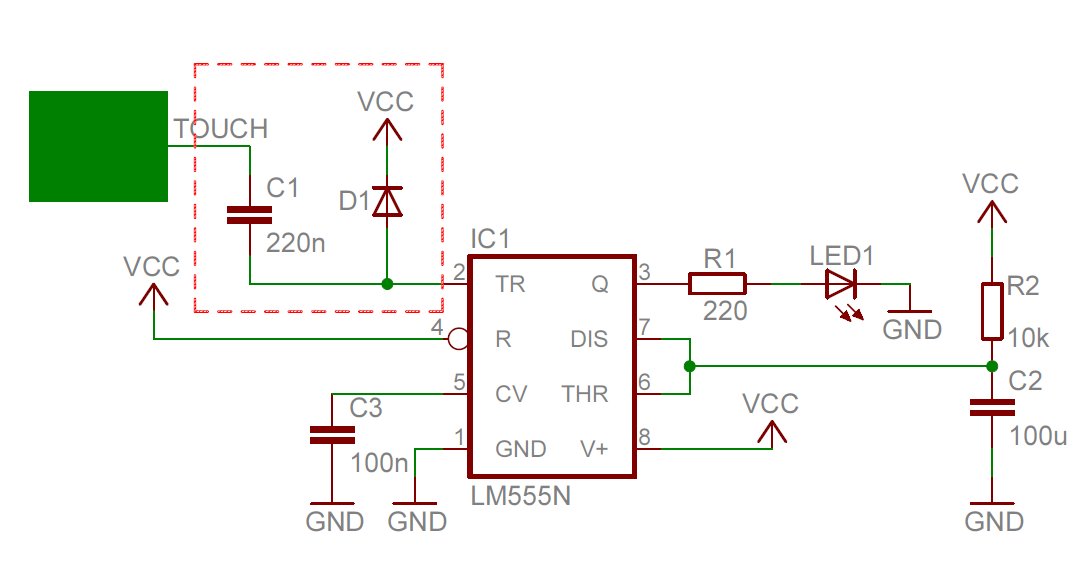

Ich möchte mir einen Touch-Sensor basteln, der auf Berührung einer
metallischen Oberfläche mit dem Finger reagiert. So wie bei diesen
Touch-Lampen. Ich bin im Internet auf Schaltungen für Touch-Sensoren mit
dem NE555 gestossen und habe eine kleine Abwandlung von dieser
(http://moxi.tripod.com/miscel/touchlamp.htm) Schaltung auf einem
Breadboard aufgebaut (siehe Anhang).
Kurzbeschreibung der Schaltung:
Beim Berühren der "Touch"-Metall-Oberfläche wird eine LED für etwas mehr
als 1 Sekunde angeschaltet.
Zum rot eingerahmten Teil:
Laut Originalschaltplan sollte für D1 eine 1N4001 Diode verwendet
werden. Das ähnlichste, was ich einbauen konnte war eine 3mm LED. Die
Schaltung funktioniert damit anscheinend auch.
Damit der Trigger ausgelöst wird muss die Spannung am TR Eingang unter
1/3 VCC fallen (VCC = 5V). Da die LED am Ausgang (Q) bei Berührung
leuchtet, passiert das ja offenbar. Aber wieso?^^
Kann mir jemand erklären was genau passiert in der Zeit zwischen
Berührung bis Trigger Auslösung? Wozu dient D1 und C1? Gibt es
vielleicht eine Art Ersatzschaltbild für den Finger?^^

Die Schaltung geht davon aus, daß zwischen Dir und der Schaltung eine
50Hz Spannung anliegt. Z.B. bei Betrieb über ein Steckernetzteil ohne
Schuko von ~115V durch den internen Entstörkondensator.
Auf einem ESD-Arbeitsplatz mit Labornetzteil oder bei Batteriebetrieb
funktioniert sie daher nicht.
D1 richtet diese 50Hz gleich und Pin 2 wird negativ, bis die interne
Substratdiode leitet.

Ich verstehe nicht von wo die 50Hz ac kommen. Die Speisespannung ist 5V
dc. Die 5V kommen vom Wandler meines Arduino, an welchen ein Akkupack
angeschlossen ist.
Was meintest du mit der 50Hz Spannung?
Meinst du mit Substratdiode den - Eingang vom Komparator?

Die 50Hz kommen von deinem Körper, der kapazitiv mit dem 240V Netz
gekoppelt ist.
Die Schaltung ist nicht gut. Sie wird sehr häufig ungewollt auslösen und
manchmal nicht reagieren, wenn du den Finger benutzt.
Der Fehler ist, dass sie von der Umgebung abhängig ist. Ein anständiger
Touch Sensor ist so konstruiert, dass er NICHT auf die Umgebung reagiert
- also genau anders herum.

Ich selbst habe viele male den Atmel AT42QT1010 verbaut. Funzt
zuverlässig. Simple Beschaltung. Allerdings nur Gehäuse SOT23-6 , da
müssen die Finger ganz ruhig sein beim Löten (Vorher einen Schnaps?).
Reagiert schon vor der Berührung der Fläche (kapazitive Näherung), funzt
auch durch Glas u. Kunststoff.
