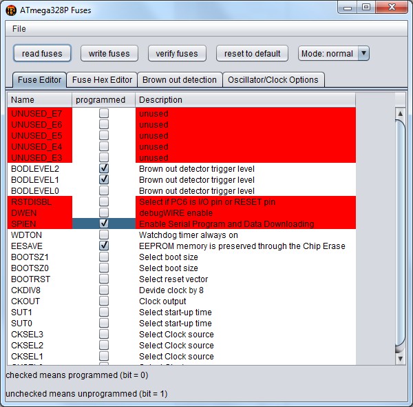

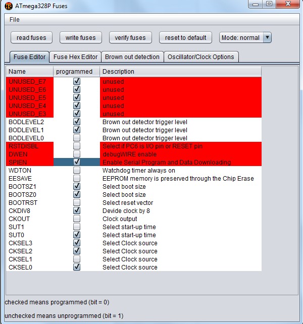

soweit funktioniert mein Nachbau der LED-Uhr von Ulrich Radig.
Allerdings ist mir aufgefallen das der verwendete ATMega 328P mit der
internen Frequenz arbeitet. Es dauert also über 5 Minuten bis 1 Minute
rum ist.
Ich verwende einen USBasp, habe Win7 64 bit auf dem PC.
Ich wollte nun gerne die Fusebits mit dem BurnOMat schreiben, das klappt
aber nicht.
Auslesen kann ich sie, jedoch nicht schreiben. (Fehlermeldung: Error
writing fuses)
Was mache ich falsch? Habe ich mich beim ATMega schon ausgesperrt?
Zwischenablage01 Soll-Zustand
Zwischenablage02 Ist-Zustand
Vielen Dank schonmal für die Hilfe....
OP #3990117
@ ?!? Gast:
Da gehe ich nicht von aus, denn ich habe die Fuses anhand der
vorgegebenen HEX Werte eingegeben.
 @ Pete
Da gebe ich Dir gerne recht. Ich würde gerne Atmel Studio verwenden,
doch mein Programmer (USBasp von Ulrich Radig) wird dort nicht erkannt.
Daher musste ich auf WinAVR zurückgreifen.
Ich kann den ATMega 368p aber trotzdem noch flashen. Ist also doch noch
nicht alles verloren?
