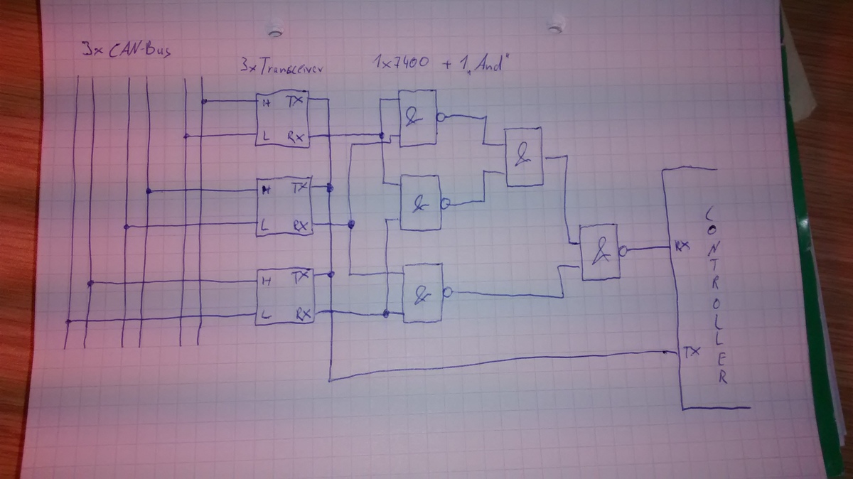

Hallo Leute,
ich mache gerade ein Konzept für eine ultra hoch verfügbaren, Fehler
toleranten CAN-Bus.
Hierzu brauche ich auch Redundanzen.
Klar ist, das ich mind. zwei parallele Busse benötige. Datenblätter wie
z.B. die des SN65HVD267 zeigen eine einfache Art eines Redundanten
Busses, bei dem einfach zwei Transceiver auf zwei unterschiedlichen
Bussen hängen und deren Signale einfach "Verundet" an einen Kontroller
laufen.
http://www.ti.com/lit/ds/symlink/sn65hvd267.pdf Seite 22
Die Lösung scheint zwar einfach, aber was passiert, wenn ein Transceiver
jetzt dauerhaft (z.B. durch Schädigung) falsche Signale liefert oder ein
Bus dauerhaft unterbrochen ist? -> Diese Lösung lässt also keine Fehler
zu, funktioniert aber auch danach ggf. nicht mehr.
Ich will aber eine Lösung, bei der Fehler aufgespürt werden und trotzdem
eine Kommunikation möglich wäre.
Dazu müste ich also den Redundanten Bus zweifach ausführen, oder?

#3990356
Wie so oft:
Du schickst die Daten über zwei Kanäle und vergleichst.
Wenn gleich, dann OK.
Wenn unterschiedlich, dann Fehler --> goto SAFESTATE.
das ganze kannst du natürlich beliebig aufbohren:
3 Kanäle
4 Kanäle
etc.

#3990374
Rafal schrieb:
> Ja, das weiß ich doch schon - hab ich vielleicht falsch angedeutet!
> Aber ich will selbst im Fehlerfall Daten übertragen können!
Na dann halt:
3 Kanäle:
alle OK --> prima
2 OK, 1 kaputt --> Fehler, dennoch Übertragung auf den 2 guten Kanälen
1 OK, 2 kaputt -->Fehler, goto SAFESTATE
Irgendwann hat sichs halt ausgefehlert. Wenn alle drei Kanäle kaputt
sind, dann geht eben eine Datenübertragung nicht mehr. Punkt.

Gast #3998625
Rafal schrieb:
> Vielleicht eine Dumme Frage,
> aber was haltet ihr von einem TMR-CAN-Voter, wie im Anhang gezeigt?
> Ob Sowas klappen würde?
Ob der einzelne & mit seinem zusätzlichen Propagation-Delay stört..?
Die gesamte Logikschaltung könnte auch das Propagation-Delay im CAN
stören, wenn ich so an das ACK am ende denke.. müssten halt schnelle
Gatter sein..
Aber Mbit CAN willst du in deiner Anwendung wohl eh nicht?
Ich frage mich auch, ob du nicht vielleicht erkennen können willst, ob
sich ein Fehler ankündigt? Mit der Vergatterung kriegst du ja nix mehr
mit..
