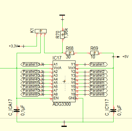

ich hab hier ein Problem mit einem Pegelwandler und komm auch mit Tante
Google keinen Schritt weiter.
Ein ADG330 soll zwischen meinem AVR32UC3C... und einem SAMA5D3-Board den
Spannungpegel von 5V auf 3,3V bzw. anders herum wandeln. Damit auch
5V-Boards zum Einsatz kommen können, gibts den Jumper K1 mit dem die
Spannung umgeschaltet werden kann.
Sobald ich jetzt das Board an meine Elektronik anschließe, fängt der
Pegelwandler an zu schwingen, sodass ich mit dem Oszi bei ca. 2,5V nur
noch rauschen messe. Das Signal schwankt nur noch ein wenig hin und her
obwohl es zwischen 0V und 3,3V bzw. 5V wechseln sollte.
Auch die Versorgungsspannung fängt dann an zu rauschen.
Ich hab schon die Blockkondensatoren verändert, meine eigene
Spannungsversorgung gegen ein Labornetzteil getauscht, zusätzliche
Pullup- und Pulldown-Widerstände eingefügt. Bringt alles keine
Verbesserung.
Kennt jemand das Problem und hat eine Lösung oder Idee was ich noch
machen kann?
Gast #3990638
Alle Eingänge sind auf 0. Bis auf einen, der wechselt mit 1Hz zwischen 0
und 1 also 0V und 5V.
Die Widerstände bilden einen Spannungsteiler weil Vcca kleiner als Vccy
sein muss. Je nach angeschlossenem Board muss der Y-Pegel aber entweder
3,3V oder 5V sein.
Gast #3990661
> Was ist K1? Ein Jumper, der auf Pin 2+3 gesteckt ist?
Die Spannungsversorgung würde ich nicht mit einem Spannungsteiler
realisieren, sondern mit einem Spannungsregler. Das könnte deine
Fehlerursache sein.
Gast #3990675
Ja richtig K1 ist ein Jumper. Um den Spannungsteiler als Fehlerquelle
ausschließen zu können, ist er auch auf Pin 1+2 gesteckt. D.h. der
Pegelwandler soll von 5V auf 3,3V wandeln.
Gast #3990679
Hallo HP,
damit die automatische Richtungserkennung funktioniert, musst Du auf
Eingangs- und Ausgangsimpedanzen achten. An sonsten kommt der
Pegelwandler schnell ins schwingen. Der Eingangswiderstand Deiner "Last"
sollte deutlich über 50 kOhm liegen - kann ich Dir aus Erfahrung sagen.
Diehe auch Datenblatt S. 15.
Grüße
Andreas
Gast #3990685
Kann die Signalquelle ausreichend Strom liefern?
Auszug aus dem Datenblatt:
> To ensure correct operation of the ADG3300, the circuit that
> drives the input of an ADG3300 channels should have an output
> impedance of less than or equal to 150 Ω and a minimum
> current driving capability of 36 mA.
Wobei derart hohe Ströme den Einsatz von Widerständen in der
Spannungsversorgung definitiv ausschließen.
Gast #3990793
Vielen Dank für eure Hilfe. Es funktioniert. Der Tipp mit mind. 50k
Eingangsimpedanz war der Richtige. 100k in Reihe und das ganze rennt.
Jetzt muss ich erstmal Widerstände kaufen gehen :-)
Gast #3990843
Freut mich, dass es klappt. Nach zwei Tagen Fehlersuche habe ich bei mir
damals einen kleinen Treiber (74LVC2G34) hinter den Ausgang des
Pegelwandlers gepackt. Wenn du mit dem hochohmigen Abschluss leben
kannst, ist der Widerstand natürlich die elegantere Lösung.
