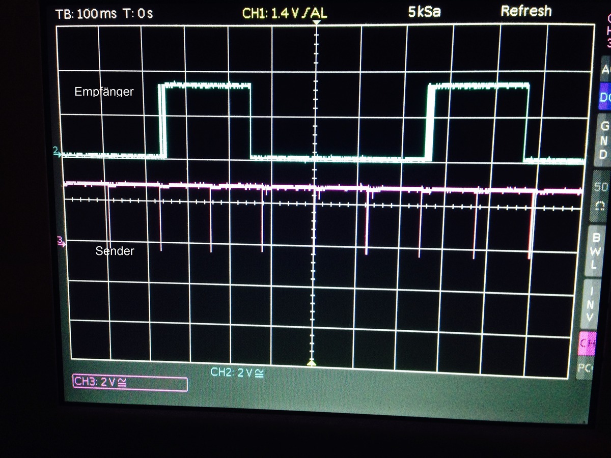

Gast #3993898
Ich habe am Oszilloskop gerade nochmal Miso beim Sender Und Empfänger
verglichen.
Meiner Meinung nach ist dort eine große Diskrepanz zwischen den beiden
Signalen zu erkennen. Müssten diese nicht annähernd gleich sein?.
#3994104
Das Umschreiben der rf12_ready könnte ein Problem sein, denn durch die
Wartezeit von 10 Mikrosekunden störst du den Sendeablauf und das Timing.
Bei einer Bitrate von 19200 dauert jedes Bit etwa 52 µs, so dass eine
Wartezeit von 10 µs einen Timingfehler von knapp 20% verursachen kann.
Wenn du unbedingt einen Timeout einbauen willst, dann setze timeout als
höheren Wert in Abhängigkeit von F_CPU (z.B. F_CPU/128 für eine maximale
Wartezeit von 7,8ms) und lass den delay weg.
Ändere außerdem mal bitte in der rf12.c bei der rxdata-Funktion die
Zeile
#ifdef HAMMING_CODE
zu
#if HAMMING_CODE
Aus dem Oszi-Plot kann ich leider wenig herauslesen.
