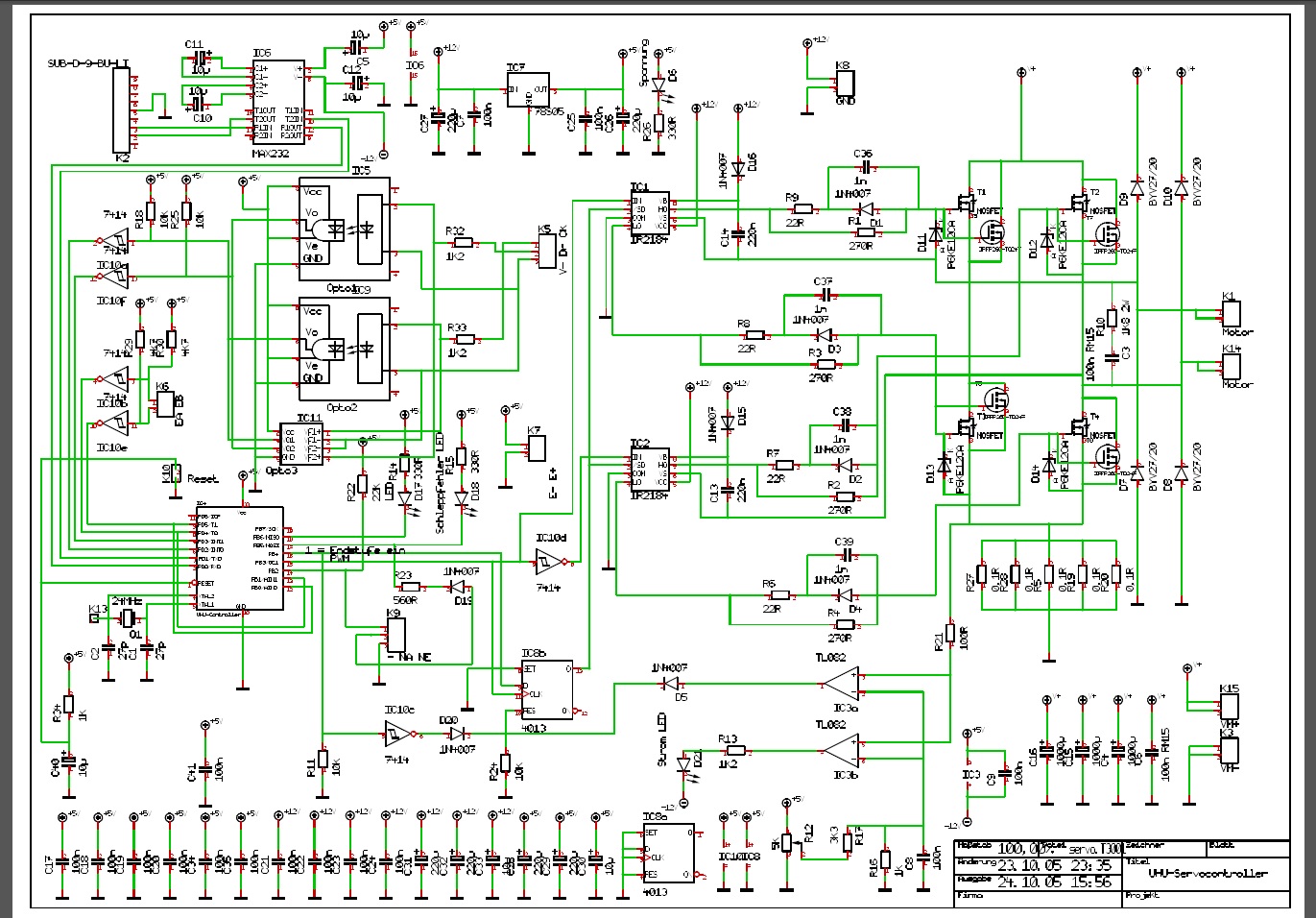

Ihr kennt ja bestimmt alle die UHU DC-Servo Endstufe.
Die Pinbelegung des Chips ist im Datenblatt gegeben.
Schritt: PortD/2 Pin 6
Richtung: PortD/3 Pin 7
Encoder A PortB/0 Pin 12
Encoder B PortB/1 Pin 13
Ich möchte einen Schaltplan entwickeln der für kleine DC-Servomotoren
funktioniert.
Der vordere Teil: Terminal Schnittstelle, Encodereingang Stromversorgung
ist klar, aber kann man den PWMM Teil nicht mit ein wenig "weniger"
Aufwand gestalten?
für Motoren mit 9 - 12 Volt mit max 2,5 oder 3 Ampere
Kann mir da jemand helfen?
