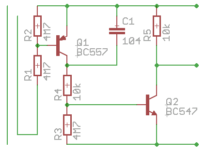

Spannung kann man zwar auch drahtlos erfassen (kapazitiver Abnehmer),
das ist aber eher als Spielerei denn als richtige Lösunge einzuordnen.
