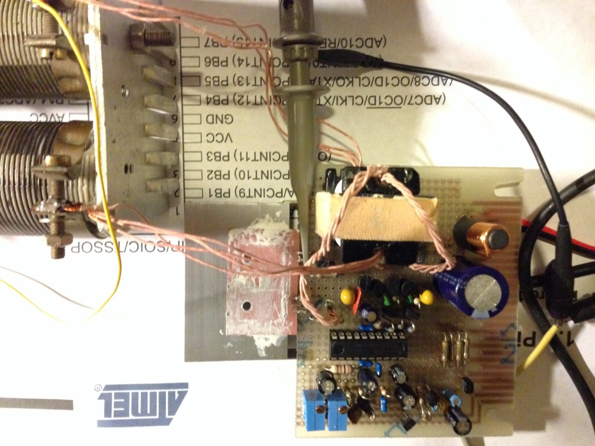

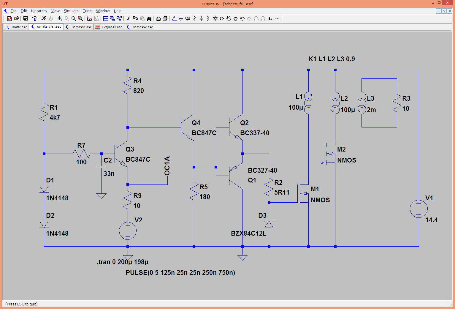

von Axel R. (Gast)
hier noch die eingangsstufe, Foto vom Aufbau folgt...
von Axel R. (Gast)
einige Bilder noch hintendrann
von Axel R. (Gast)
kann man die doppelten bitte entfernen und die übrigen drehen, danke

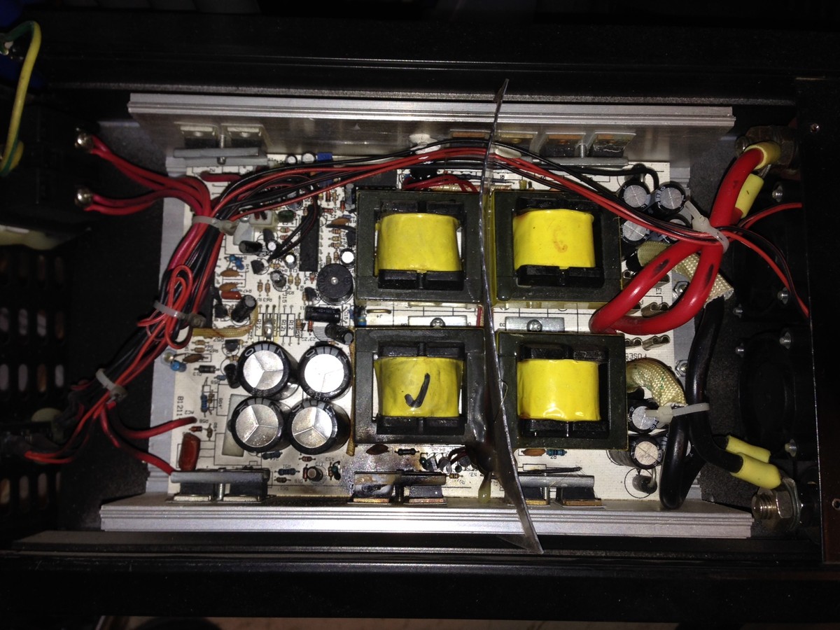

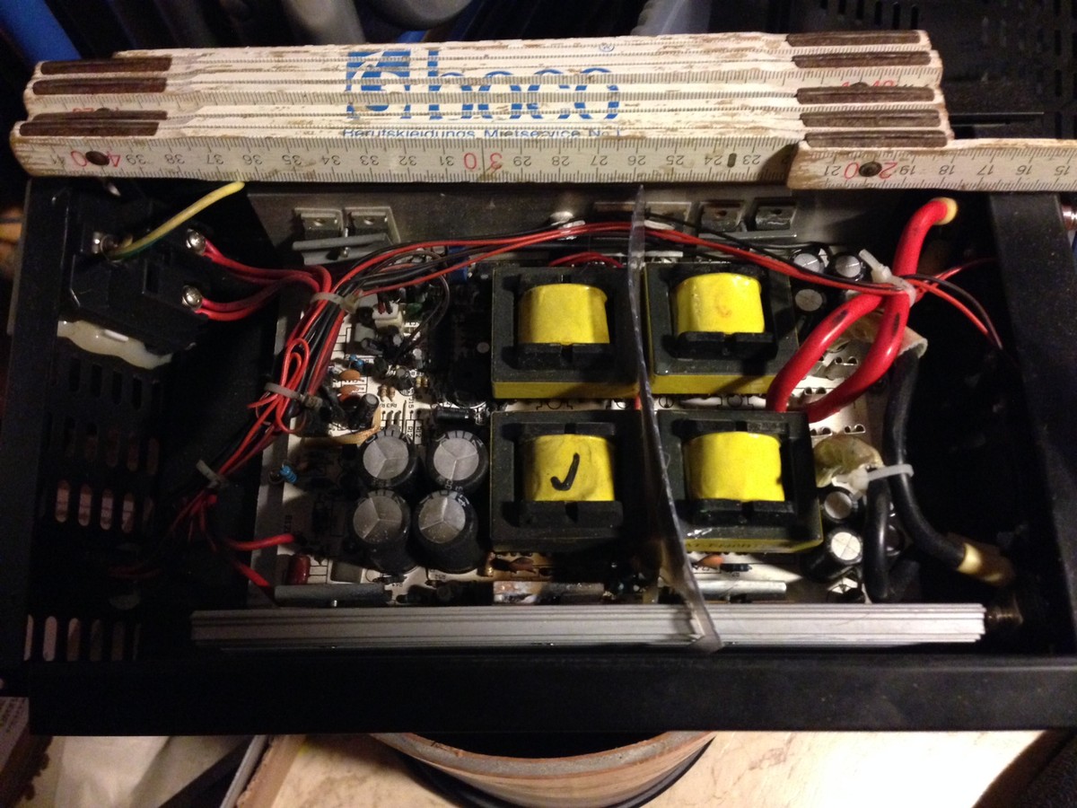

Ich habe hier einen großen Sinus Wandler 12->230V, doert werden auch
erst 325V Zwischenkreisspannung erzeugt und dann mit ner Vollbrücke 50
Hertz Sinus über PWM. Ich zieh den mal aus dem Stapel mit den DC/DC
Wandlern raus und sehe mir dort den/die Trafo(s) an.

von Axel R. (Gast)
Also - der Transverter (soll SINUS sein) macht das auch mit kleinen
Ferrtittrafos. Mal sehen, wie ich mit meiner Schaltung weitermache...

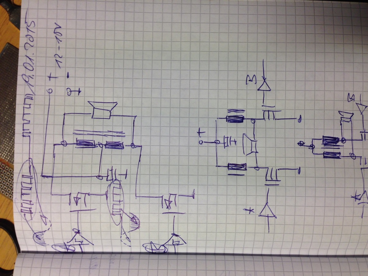

Wer mal auf die "Prinzipskizze" schauen möchte:
Im Falle dessen der "rechte" FET taktet, arbeitet er zusammen mit der
ebenfalls "rechten" Spule als Step-Up. Die Diode und der
Ausgangskondensator fehlt.
Statt dessen ist dort der Lautsprecher angeschlossen. Nicht gegen Masse,
sondern über die Umwege Drossel"Links", Ladekondensator im Eingang. Es
dürfte am Lautsprecher eine recht hohe Spannung anliegen.
Schaltet jetzt der andere Transistor, sollte sich die Spannung
umpolen...
Soweit meine Gedanken. Dummerweise hatte ich den Lautsprecher nicht
direkt zwischen die Fets geschaltet, sondern über ein zusätzliche
Primärwicklung.
Ich sehe mal nach, was ich an Fets noch im Schrank finde und häng den
lautsprecher/den Lastwiderstand mal direkt zwischen die Fets, so wie in
der Skizze gezeigt.
Viele Grüße
Axel

von Axel R. (Gast)
> Ferrtittrafos.
Nee, das ist ein Irrtum. Der Wechselrichter nutzt Trafos, um mittels
Schaltnetzteil auf die hohe Zwischenkreisspannung (325V) zu kommen.
Diese speist zwei Halbbrücken mit PWM und Sinusmodulation. Zwischen den
Ausgängen dieser beiden Halbbrücken steht dann das 220Veff mit PWM
modulierte Sinussignal. Jetzt kommt nur noch ein Tiefpass, der die PWM
filtert, um am Ausgang dann lediglich den Sinus zu erhalten.
Vermutlich ist es am sinnvollsten, wenn du deine Ferrite als Filter
benutzt und nicht als Arbeitswiderstände.
