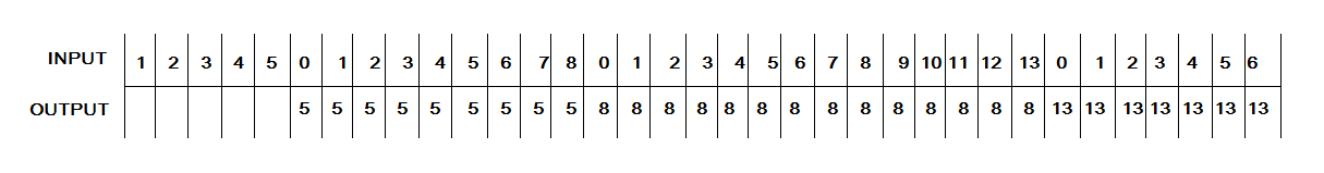

ich möchte eine Funtkion schreiben , die die Werte eines Zählers nimmt
und wenn bei den Werten Null auftritt, dann gibt die Funktion den
letzten Wert(Wert vorher Null) aus.
Also:
  u[n] ..... Eingangswerte(Werte vom Zähler), z.B. [1 2 3 4 5 6 7 0]
  y[n] ..... Ausgangswerte der Funktion
Der Code soll ungefähr so aussehen:
  if u[n] = 0
     y[n] = y[n-1];  % Ausgabe: 7
Im Simulink-Block habe ich leider nur Input "u" aber nicht u[n]!?
 Die Funktion soll auch diesen Wert(12) halten so lange bis wieder Null
auftritt(siehe Anhang).
Wie kann man das erreichen???
Bedanke im Voraus!
LG, joe
Gast #4000208
Matlab-Skript-Block, oder wie der der auch heißt, in Simulink ziehen.
Funktion wie beschrieben implementieren. Speicherwert in eine
"persistent" Variable packen.
