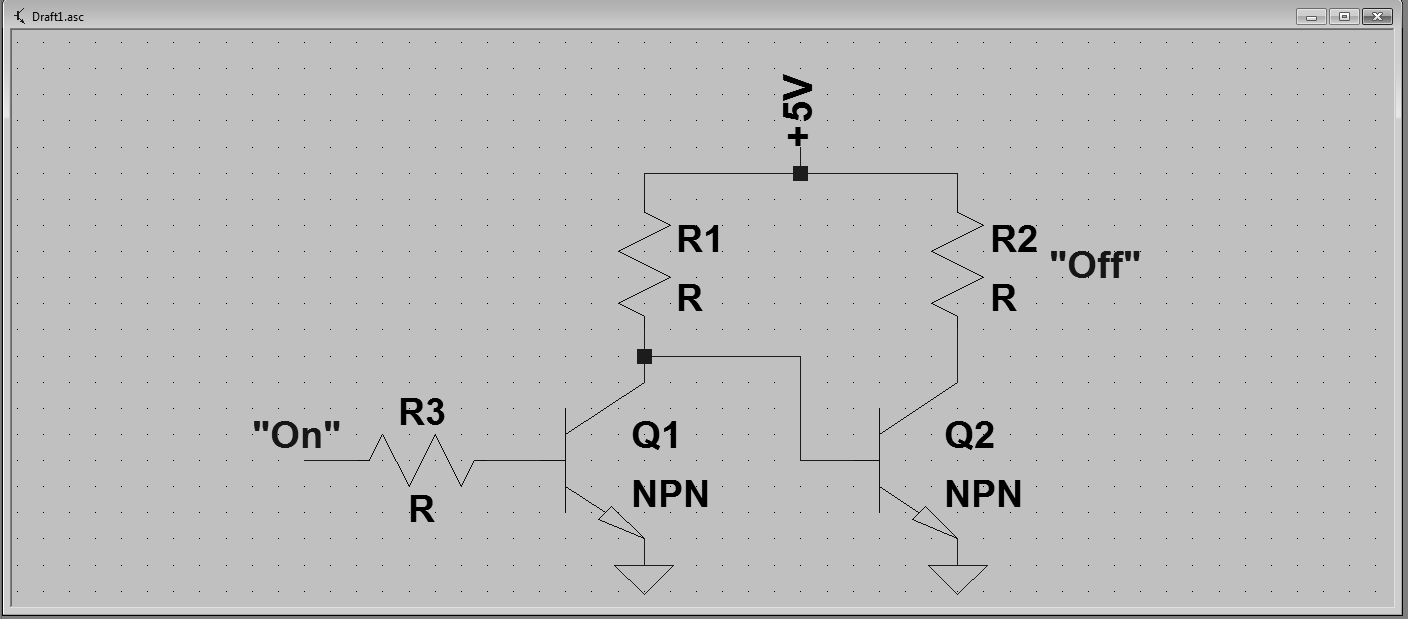

folgende Frage:
Kann man die Funktion eines Transistors so umkehren, dass ein Transistor
den Strom ganz normal in seinem Kreislauf leitet, aber sobald aus einem
2. Kreislauf Strom hinzugefügt wird, dieser sperrt?
Ich habe keine wirkliche praktische Anwendung dafür, es würde mich nur
interessieren.
Ich weiß, mit einem Relais würde das alles leichter funktionieren, aber
das Relais hat gegenüber Transistoren halt gewisse Nachteile, die hier
jeder kennt.
Ich habe mir also Folgendes (siehe Anhang) überlegt, würde das in der
Art funktionieren? (Bitte nicht meckern, dass an der Basis kein
Widerstand hängt und der Kreislauf im Prinzip kurzgeschlossen ist –>
ging schneller so und sollte zu Demo-zwecken reichen).
Man nehme Kreislauf 1 (von "+ (1)" zu "GND"): Transistor im Kreislauf 1
hat an der Basis eine positive Spannung, dadurch kann der Hauptstrom
fließen.
Schaltet man nun Kreislauf 2 dazu (von "+ (2)" zu "GND"), dann wird
Transistor im Kreislauf 2 leitend. Dadurch fließt Strom über diesen.
Jetzt bekommt aber die Basis vom ersten Transistor zu wenig "Saft" und
schaltet deswegen nicht mehr. Der Kreislauf hat sich also in Richtung
TRA2 verlegt.
Wird dem zweiten Transistor jetzt aber wieder der Strom entrissen, wird
dieser nicht leitend, dadurch bekommt die Basis vom 1. Transistor wieder
genügend Nährstoff und vermittelt nun zwischen Collector und Emitter.
Würde das funktionieren? Jagt mich nicht zum Teufel, wenn die "Idee"
sch***e ist :)
Hat eventuell jemand andere Vorschläge?
LG
Gast #3994784
Wichtig: darauf achten, dass dein Transistor im Kreis 2 möglichst stark
durchgesteuert ist, weil wenn die Kollektor-Emitterspannung in dem
Bereich von 0.5..0.7V verbleibt ist der andere Transistor trotzdem
durchgeschalten. Ergo fließt auch ein (relativ) großer Strom durch
diesen Transistor -> ineffektiv. Vielleicht lieber MOSFETS nehmen, aber
prinzipiell ist die Schaltung voll funktionsfähig.
Gast #3994954
M.N. schrieb:
> Ja, du kannst beliebig viele Inverter hintereinander kaskadieren.
> Aber du solltest schon ein paar Widerstände spendiern, sonst hast du
> bald flüssige Transistoren
Ok, danke. Ja, das mit den Widerständen ist klar.
> stark
Danke für die Erklärung. Je nach Situation sind MOSFETS besser, das
stimmt.

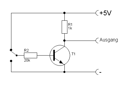

Günter Lenz schrieb:
> Ein Transistor als Schalter arbeitet doch schon
> als Inverter. Bei zwei Schaltstufen davon hintereinander
> ist die Invertierung wieder aufgehoben.
Das verstehe ich nicht ganz, könntest du mir das bitte näher erläutern?
Gast #3995040
Invertieren heißt, am Ausgang kommt genau das Gegenteil heraus
was am Eingang anliegt. Wenn am Eingang +5V anliegt,
ist am Ausgang 0V
