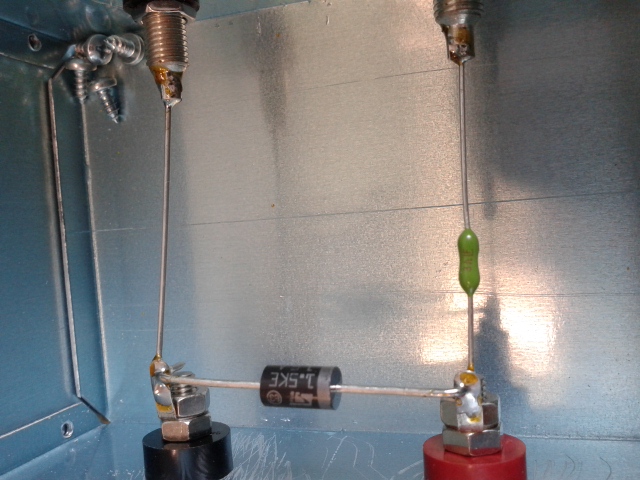

ich habe Probleme ein Bauteil zu identifizieren. Das Problemteil ist der
grüne Geselle auf dem Photo.
Die Schaltung (wenn man die zwei Komponenten überhaupt so nennen darf)
läuft unter der Bezeichnung "Überspannungsschutz für 12V DC Spannung"
und bei der dicken Diode die parallel geschaltet ist handelt es sich um
eine bidirektionale Suppressordiode (TVS), die Spannungsspitzen
kurzschließen sollte.
Was allerdings das grüne Bauteil tut, erschließt sich mir nicht. Es
trägt die knappe Bezeichnung "3A LF".
Für Anregungen (gerne auch spekulativ) wäre ich sehr dankbar!

@ Daniel M. (huygens)
Nö, die ist unidirektional, sieht man am Strich.
Eine Sicherung, die sich selber wieder zurückstellt, aka Polyfuse.
