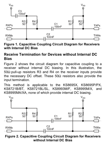

Moin zusammen,
ich hab hier einen PIC18F66J60, der mit dem integrierten PHY "direkt"
ans Netzwerk angeschlossen werden kann. Allerdings soll er direkt an
einen Ethernet-Switch-IC angeschlossen werden.
Vom Prinzip her habe ich ja Tx+- und Rx+- an beiden Seiten.
Was ich mich aber frage ist, ob man die auch einfach ohne Tranformator
direkt verbinden kann, oder was ich zu tun habe, dass das funktioniert.
Ich würde mich über Tipps sehr freuen.
Danke,
Alex

Moin,
da muss ich mich wohl doch noch mal melden.
Während es beim ersten Projekt funktioniert hat, bekomme ich die Sache
mit einer anderen Konfiguration nicht ans Laufen. Ich habe einen Micrel
KSZ8091 PHY, der an ein IP175L Switch IC soll.
Ich habe schon sämtliche Konfigurationen ausprobiert, verschiedene
Biasing-Vorschläge aus dem Netz und den Datenblättern.
Ich bekomme leider gar keine Verbindung.
Einzig, wenn ich die 50Ohm-Widerstände durch Beads (200Ohm@100MHz)
ersetze, habe ich so einen Ansatz einer Verbindung.
Vielleicht habt ihr ja noch einen Spezialtipp für mich? Das wäre echt
super :)
