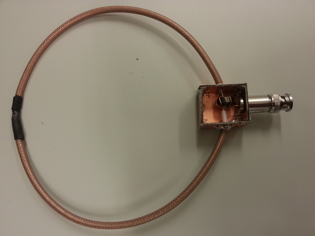

hallo zusammen,
ich habe ein H Feldsonde aufgebaut (siehe Bild)
mein Aufgabe ist , das ich diese H Feldsonde mit Oszilloskop anschließen
und und Frequenz realisieren ( in Oszilloskop lesen kann) .
1) erste Frage wie kann ich mein H Feldsonde testen, ob er funktioniert
oder nicht ?
2) wie kann ich  den H Feldsonde anschließen und Frequenz lesen und mit
was soll ich anfangen .
vielen Dank für ihre Helfe
Sami,

Habe eben mal eine kommerzielle H-Feld-Sonde (HFS-1 von Sat Schneider)
1:1 an den Oszi gehängt.  Wenn ich eine alte Ferritantenne, bewickelt
mit ca. 100 Windungen HF-Litze (Mittelwellenspule) an den Sinusgenerator
klemme und 1 V / 100 kHz draufgebe, dann kann ich die Annäherung und
magnetische Kopplung des Ferritstabs an die H-Feld-Sonde auf dem Oszi
deutlich erkennen.

Vielen Dank  für Ihre Hilfe ich habe den H Feld getestet und hat
geklapt. jetzt will ich die mit Drehmoment Aufnehmer verbinden , hat
jemenden ein Idee wie das geht
