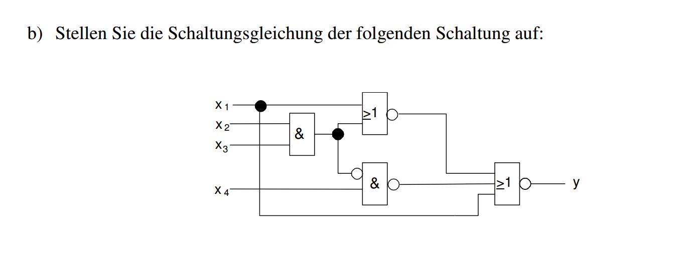

von der schaltung zur gleichung
#3996644
Mach ne Wahrheitstabelle auf!
4 Spalten für die Eingangswerte.
16 Zeile für die Permutationen der Eingangswerte.
3 Spalten für Zwischenergebnisse.
1 Spalte für den Ausgabewert.
Die Ergebnisse trägstdu dann in ein Karnaugh Diagramm ein.
Daraus entwickelst du dann die disjuktive Normalform( wenn es das ist
was du mit "Formel" meinst).
