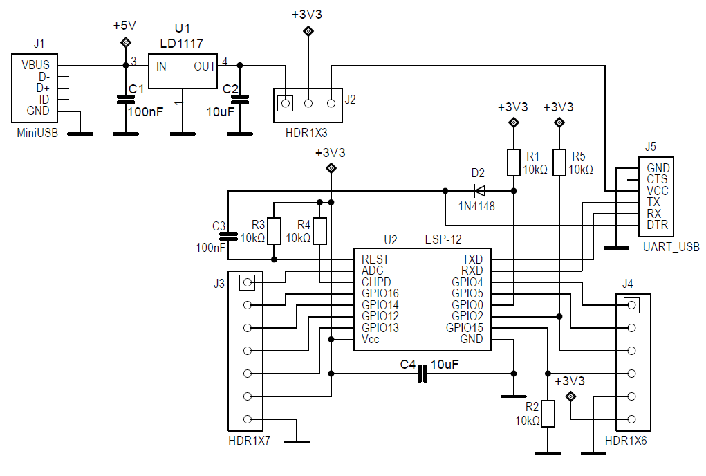

Ich habe mit dieses Board für das ESP-12 Modul gebaut und habe gedacht
ich Teile es mit euch, vllt. kann jemand damit mal was anfangen.
Mit dem Jumper J2 kann man auswählen woher ob die Spannungsversorgung
vom USB-UART Adapter oder vom Mini USB + LDO kommt, falls der USB-UART
Adapter nicht genug Strom liefert.
Ich verwende Eclipse und die SDK für Windows [1] und einen FT232RL
USB->UART (3.3V CMOS Pegel) Adapter und kann damit das Modul direkt
flashen, da vor dem Flashen den DTR Pink kurz auf low zieht. Ohne
USB-UART Adapter, oder wenn er DTR nicht auf low zieht bootet das Modul
normal die Firmware beim Anlegen der Betriebsspannung.

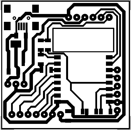

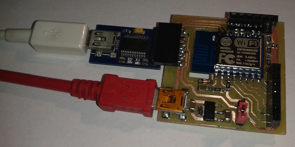

Noch kurz zur Platine: Die Platine wurde mit aus einseitigem
Basismaterial geätzt und die Lötaugen habe ich mit Aderendhülsen
durchkontaktiert. Unter dem ESP-12 habe ich ein Stück Kaptonband auf die
Platine geklebt um auf Nummer sicher zu gehen, dass ich keine
Kurzschlüsse habe.
