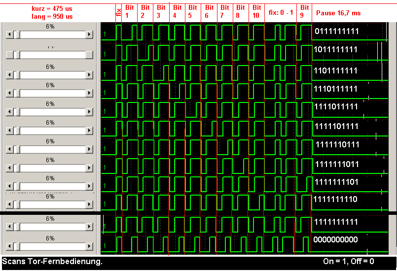

Der Sender sendet auf den bekannten 433 MHz. Er sendet immer dasselbe
Protokoll, benutzt also keinen Rolling-Code o.ä. Der Sender hat 10
Dip-Schalter, mit denen die Codierung eingestellt wird (damit der
Empfänger reagiert, müssen die Schalterstellungen identisch sein, logo).
Das Protokoll habe ich mit einem Standard 433 MHz-Empfänger und einem
Selbstbau-Logic-Analyzer ausgelesen.
Codierung:
Das gesendete Protokoll ist für unterschiedliche Schalterstellungen im
Dateianhang dargestellt. Darin gibt es zwei Zeiten: 475 us für kurze
Pulse/Pausen sowie 950 us für lange Pulse/Pausen. Die ganz lange Pause
zwischen den Wiederholungen dauert 16,7 ms (16.700 us).
Ist ein Dip-Schalter eingeschaltet (on), wird eine kurze Pause und ein
langer Puls gesendet. Ist der Schalter ausgeschaltet, wird eine lange
Pause und ein kurzer Puls gesendet. In der Darstellung habe ich das Bits
genannt. Die Sende-Reihenfolge ist:
- Start, kurzer Puls
- Bit für Schalter 1
- Bit für Schalter 2
... usw. ...
- Bit für Schalter 8
- Bit für Schalter 10 (ja, wirklich!)
- unveränderlich ein Bit 0
- unveränderlich ein Bit 1
- Bit für Schalter 9
- Pause 16,7 ms/16.700 us
Danach beginnt das Protokoll wieder von vorn.

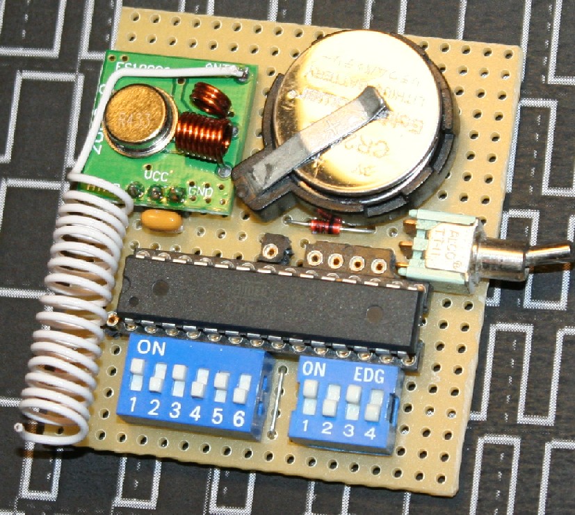

Schaltung:
Zentrales Bauteil ist ein ATmega8. Er läuft mit dem internen Oszillator
auf 1 MHz, die Fuses sind im Auslieferungszustand. Der ATmega gibt das
Sende-Protokoll über Port C5 aus. Über die Ports C3 und C4 wird der
Sender (ein simples unintelligentes 433 MHz-Sendemodul) mit Strom
versorgt. Über die Dip-Schalter wird die Codierung vorgegeben. Die
Stromversorgung erfolgt durch zwei Knopfzellen (ich habe den Typ 2025
verwendet, 2016 gehen auch; 2032 sind für den Halter zu dick), eine
Diode in Durchlassrichtung bringt die Spannung auf verträgliche ca. 5V.
Zwei 100nF Kerko und ein 10uF Elko (liegend unterm Controller) stützen
die Spannung. Die Antenne ist ein Draht mit 16 Windungen auf einem 6
mm-Bohrer, auf ca. 3 cm auseinandergezogen. Ein gestreckter 17 cm-Draht
bringt sicher höhere Sendeleistung, war mir aber zu groß. HF-Kenner
kriegen die Antenne sicher viel besser hin. Aufgebaut ist die Schaltung
auf Lochraster. Bilder findet ihr in den Dateien.

1. Scans der Sendeprotokolle (erstellt mit Scanalogic - Ikalogic, Bilder
von Hand zusammen-montiert)
2+3. Fotos vom Musteraufbau
4+5. Schaltplan und Bestückungsplan

Gast #4021381
Wenn Du die beiden Pins für die Sender-Versorgung parallel schaltest,
musst Du sie auch gleichzeitig ein- und ausschalten, sonst gibt es einen
Kurzschluss! Oder die Brücke Pin26-27 entfernen.
Nach dem Sender-Einschalten würde ich noch ein wenig warten, da ja erst
der C1 aufgeladen werden muss.
Ansonsten saubere Sache, Vielen Dank!
Man kann sich natürlich überlegen, ob man die Dipschalter braucht oder
ob man den Code im Speicher ablegt, entweder gleich beim Compilieren
oder z.B. über eine serielle Verbindung. Dann reicht nämlich ein kleiner
ATtiny.
OP #4022058
@eProfi:
Ich hab bewusst zwei Pins parallel benutzt, um ausreichend Strom zu
liefern. So habe ich für 1/8 Mikrosekunde einen Kurzschluss, das hielt
ich für vertretbar. Du hast aber natürlich Recht, sauberer wäre, die
Pins gleichzeitig zu schalten. Sicherlich würde auch ein einzelner Pin
ausreichend Strom liefern.
Das mit der Pause nach dem Einschalten ging mir jetzt auch durch den
Kopf. Eine kleine Pause würde dem Sender mehr Gelegenheit geben, sich
bereit zu machen.
Die Dip-Schalter habe ich ganz bewusst eingebaut, um die Bedienung
möglichst original zu haben. Du hast aber völlig Recht, bei einem festen
Code kannst Du den auch einfach einprogrammieren.
@Rolf:
Gutes Angebot. Erstens hab ich für meinen Krams aber nichtmal zwei Euro
bezahlt (Bastelkiste ist gut gefüllt). Und zweitens - wahrscheinlich
wichtiger - wollte ich einfach wissen, ob ich das nicht auch hinkriege.
Dritter Vorteil wäre, wenn Dir Deine letzte Fernbedienung plötzlich
verreckt und Du keinen Geber mehr fürs Programmieren hast.
OP #4025816
Hier hab ich zwei kleine Änderungen vorgenommen, auf die eProfi
hingewiesen hat:
Die Pins für die Sender-Versorgung schalte ich nun gleichzeitig ein. Das
klappt nicht mit Aliasen, sieht daher weniger schön aus. So schließen
sich die beiden Pins aber nicht mehr gegenseitig kurz.
Nach Einschalten des Senders warte ich einen kleinen Moment. So kann
sich der Kondensator aufladen und sich der Sender bereitmachen.
Danke für die Tipps!
