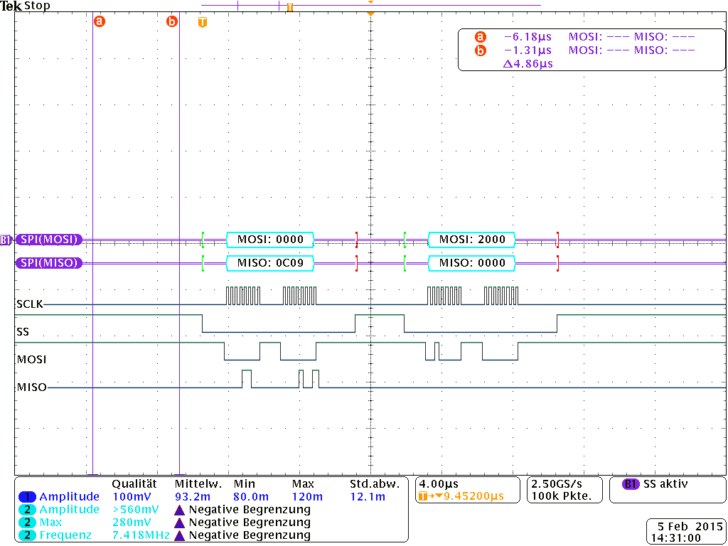

 ich bin gerade dabei mit einem AD7921 eine analoge Spannung digital
umwandeln zu lassen. Das Programm läuft fast gut aber mit einem kleinen
Fehler.Der AD7921 hat zwei Kanäle wie es im Dattenblatt zu lesen ist:
http://www.analog.com/static/imported-files/data_sheets/AD7911_7921.pdf
mein Programm wandelt nur den Wert am ch0 um.ich weiß jetzt nicht wo das
Problem liegen könnte.Ich habe mit Arduino Due programmiert.
mein Code sieht so aus:

hier(im Anhang) ist das vom Oszilloskop angezeigte Ergebnis.
Danke im Voraus.
