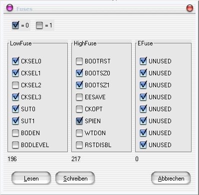

ich habe heute meinen neuen Atmega8-16PU erhalten und muss dazu sagen,
dass ich noch recht neu bin, was µC betrifft.
Euer Tut über Fuses habe ich nicht ganz verstanden, um ehrlich zu sein.
Ich möchte den Internen Takt benutzen.
Doch stimmt dieser wie so oft leider nicht (menschliches Versagen =) ).
Ich programmiere per USBasp über die ISP Schnittstelle, hat auf anhieb
geklappt.
Wollte nun mal eine LED in einer Dauerschleife blinken lassen , mit
einem Delay von 1000ms.
Diese 1000ms dauern aber ziemlich genau 8sek! = Takt durch 8 geteilt.
Programmieren tue ich in C unter WinAVR.
Übertragen wird das ganze über AVRDude mit dem AVRBurner GUI.
Im Bild sieht man, welche Fuses eingestellt sind bzw. seit der Lieferung
eingestellt waren.
"Normale" Atmega8 haben einen DivFuse, welches dieser ja nicht hat.
(Also liegt es nicht an den Fuses?)
Im Makefile ist es egal ob ich 8MHz oder 16MHz angebe!
Muss ich sonst noch irgendwo im Quellcode die Frequenz angeben?

Es gibt kein anormalen ATMega8. Und die haben keine CKDIV-Fuse. Im
Auslieferzustand läuft der ATMega8 mit 1MHz. Andere Frequenzen müssen
per Fuses eingestellt werden.
MfG Spess

Argon schrieb:
> Werden mir diese Einstellungen der Fuses vorgegeben, um 8MHz + 0ms
> (wofür die 0ms stehen, habe ich noch keine Ahnung) zu erreichen (siehe
> bild).
Jop das wars. =)
Kann mir noch jemand sagen für was das +0ms steh bzw für was es gut ist
64ms dazu zugeben?
Diverse Funktionen von Programmen?
Gast #3999595
Hi
>64ms dazu zugeben?
Das ist die Start-Up-Time. Mit 6 CK+65ms bist du auf der sicheren Seite.
MfG Spess

Da bringst du einiges durcheinander. Der interne RC-Oszillator kann nur
1, 2, 4 und 8MHz. 16MHz gehen nur mit externenm Quarz.
High Voltage ist nur beim Programmieren der Fuses interessant/notwendig
wenn du dich mal ausgesperrt hast.
