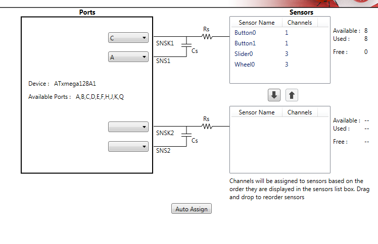

So...
ich habs nun selbst in die Hand genommen und ein neues Projekt erstellt.
Ich hab im QTouch Projekt Creator alles passend konfiguriert, jedoch
funktioniert leider nichts :(
In der Hauptroutine prüfe ich auf neue Werte und Toggle dann die LEDs.
Nun habe ich aber festgestellt damit die LEDs Toggeln wenn ich im
laufenden Betrieb das QTouch Board vom Prozessorboard abziehe... also
sollte die Routine ja grundsätzlich laufen.
