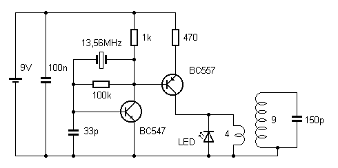

ich bin ein HF Neuling und versuche Gerade anhand des Franzis
Teslaenergie Baukastens etwas über HF Endstufen zu lernen.
Anbei ist der besagte Schaltkreis. Ich würde gerne den 470 Ohm
Widerstand durch eine Drossel oder sowas wie einen LC-Kreis ersetzten,
denn hier wird ja Abwärme erzeugt - was die Effizienz senken sollte. Das
hier ist sicherlich keine bis zum Ende optimierte Schaltung, aber ich
würde eben gerne das Prinzip von Drosseln verstehen.
Ich würde also gerne den Widerstand durch etwas ersetzten was nichts in
Wärme umwandelt. Geht das an dieser Stelle überhaupt?
Könnt Ihr mir da helfen? VIELEN DANK!
Grüße,
Bernd
> Wärme umwandelt.
Ein Widerstand wandelt Gleich- und Wechselströme in Wärme, eine Drossel
hauptsächlich die Wechselströme.
Das ist die Theorie. Du musst nur Alles richtig dimensionieren, damit
das am Ende auch so funktioniert und nichts kaputt geht.

Hallo Route66,
der Widerstand begrenzt ja den Strom durch den Transistor. Würde ich nun
einen kleinen 1/6W 100 Ohm Widerstand einsetzten dann wird der
ordentlich heiß. Nun müsste man einen größeren (mehr W) Widerstand
nehmen. Ich dachten, dass man hier eben einen Filter einbauen kann um
eben den Transistor NICHT 'gleichstrommäßig' zu überlasten ;) sondern,
dass eben NUR der für die Schwingung nötige HF-Strom hindurch fließt.
Grüße,
Bernd
Du schaltest deinen Transistor mit 13,56Mhz. Überschlagsmäßig erzeugt
dir eine Spule mit nur 5µH schon einen Blindwiderstand von 430 Ohm bei
der Frequenz, (Oberwellen gibts natürlich auch!). Da tuts fast ein Stück
Draht :)
Genau das machst du aber eben mit einer Drossel nicht. Die läßt den
Gleichstrom (fast) ungehindert durch, setzt ihm nur ihren ohmschen
Widerstand entgegen. Dem Wechselstrom hingegen setzt sie ihren
frequenzabhängigen Widerstand entgegen (steigt mit der Frequenz). Die
Drossel kann man also (stark vereinfacht) als "HF-Blocker" anschauen.
Hallo Thomas,
das dachte ich auch, aber dafür müsste der Transistor wie Route66
angesprochen hat perfekt am Arbeitspunkt sein, und kein DC Strom fließen
oder? Wie gesagt .. Neuling .. sorry.
Grüße,
Bernd
Danke NPN,
langsam dämmerts ....
Also würde ein Abblockkondensator helfen? Aber dann müsste ich die
Spannung mit zwei hochohmigen Widerständen so einstellen das der
Transistor noch arbeitet, ja?
Grüße,
Bernd
Nein, den Widerstand brauchst Du zur Kollektorstrombegrenzung.
Ein Abblockkondensator nützt Dir an der Stelle auch nichts. Den hast Du
ausserdem schon mit dem 100 nF parallel zur Batterie.
Der Transistor arbeitet weiterhin nur kann irgendwann nicht mehr genug
Strom fliessen um ein ausreichend grosses Magnetfeld in der Primärspuke
zu erzeugen.

Gut,
da es mir auch um eine höhere Ausgangsleistung dieser Schaltung ging
werde ich einen neuen Thread aufmachen.
Besten Dank ... ich denke nun habe ich das Prinzip der HF-Drossel
kapiert.
Grüße,
Bernd
