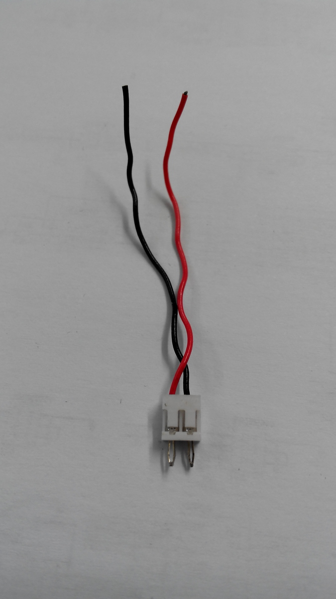

ich bin auf der Suche nach einer Quelle für solche Stecker mit
Federkontakten (Raster 2,00 mm). Die Federkontakte sind dazu gedacht,
ohne Löten den Kontakt herzustellen.
Die Suche bei den üblichen Distributoren war bisher erfolglos.
Hat jemand eine Idee, wo ich sowas finden kann ?

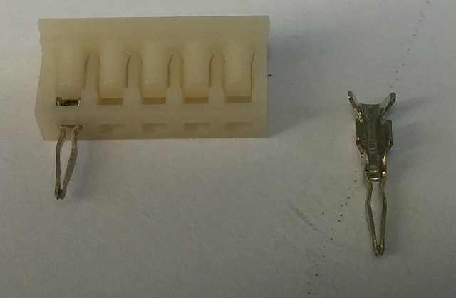

die Crimpkontakte sollte von Tyco sein, und zwar aus der "Mini AMP-IN"
Serie. Auf der Tüte der Kontakte steht "Tyco P/N 172797-1", auf der Tüte
der Gehäuse "Tyco P/N 0-07172890-5". Die sind RM 2mm, die gibts mit
Sicherheit auch weniger polig.
Ob die Kontakte für lötlose Verbindung gedacht sind weiß ich nicht, ich
verlöte sie.
Vielleicht hilft dir die Bezeichnung. Wo sie her sind weiß ich nicht
mehr, sie sind schon ein bissel älter...
Grüße
Marc
[edit]
schau mal hier
http://www.digikey.com/product-detail/en/172781-4/A117876CT-ND/4730002
die haben eine andere partnr. evtl. für andere Leitungen...
