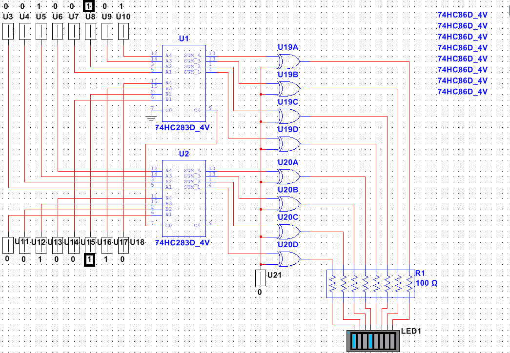

ich versuche einen 8bit Addierer zu realisieren, der sein Ergebnis
invertieren kann. Dazu verwende ich den 74xx283 Baustein und xor Gatter.
Doch wenn ich das Ding simuliere, funktioniert nur 0+0, 0+1 und 1+0
(sim_1).

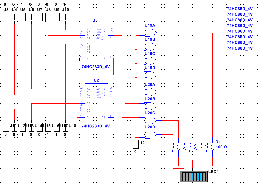

Sobald ich als Eingang 1+1 habe, kommt irgend etwas seltsames als
Ergebnis, ich sehe auch kein Muster dahinter (sim_2).
Ich denke mir eigentlich schon, dass der 1+1 = 0 1 weiter beherrscht.

Du hast alles mögliche verdreht angeschlossen.
Richtige Bitfolge oben wäre:
U6 U5 U4 U3 U10 U9 U8 U7
unten:
U14, U13, U12, U11, U18, U17, U16, U15
Ausgabe (von links nach rechts an LED1):
U2 SUM_4
U2 SUM_3
U2 SUM_2
U2 SUM_1
U1 SUM_4
U1 SUM_3
U1 SUM_2
U1 SUM_1
Was du effektiv addierst ist 0x48 + 0x46 = 0x8e
also
 01001000
+01000110
 10001110
Und genau das wird auch ausgegeben, nur eben in sehr eigenwilliger
Bitfolge auf LED1.
Gast #4001569
Hab nicht beachtet dass der 283er intern den übertrag von 1 nach 4 macht
und deshalb wirklich alles mögliche falsch angeschlossen :(
Jetzt klappts! Danke!
