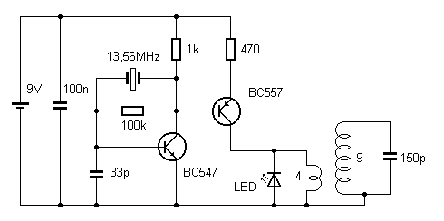

seit Tagen versuche ich die Ausgangsleistung der obigen Schaltung zu
erhöhen. Ich betreibe damit eine Spule mit ungefähr 30 cm Durchmesser.
Ich habe schon versucht stärkere Transistoren (2SA2153, 2SA2040) in die
Endstufe zu bauen aber alles mit mäßigem Erfolg. Am besten hatte noch
der BC327-40, anstatt dem BC557C bei einem Strombegrenzungswiderstand
von 100 Ohm, funktioniert. Aber ich möchte mehr (12V, 500 mA).
Wie stelle ich das an?
Vielen lieben Dank für Eure Geduld!
Grüße,
Bernd_JO

Den Pierce Oszillator finde ich ganz nett...
Leute, die sich mit "Tesla Energie" oder was immer das sein mag,
beschäftigen, nehmen keine Quarzoszillatoren sondern die blosse Gewalt.
Die Resonanz der Teslaspule(2 Kreise), riesige überschlagende Funken,
Leistungsbauteile, und wahrscheinlich Radiostörungen ohne Ende stehen am
Ziel des Dr. Frankenstein Hobbydoktors.
Man könnte es auch anders angehen:
Wenn Du die Schaltung erfolgreich nachgebaut hast, hast Du das Franzis
Lehrziel erreicht, indem Du erkennst, das im Schwingkreis Energie ist,
und die Led aufleuchtet. Was anderes gibt die Schaltung nicht her.
Möchtest Du eine Schaltung testen, ohne hier posten zu müssen und ohne
Teile und Lötzinn zu verbraten, nimm LTSpice.
Z.B. Arbeitspunkte, Schwingkreise und auch Quarze kann man damit
simulieren.

Hallo Matthias,
ja der Baukasten ist zwar vielleicht auf den ersten Blick etwas 'dünnÄ
aber tatsächlich ist die Schaltung sehr stabil und funktioniert
großartig. Ich werde mich mit der Simulation von Quarzen in LTSpice mal
beschäftigen und von dieser Seite rangehen, da gibts ja einiges im Forum
.. besten Dank.
